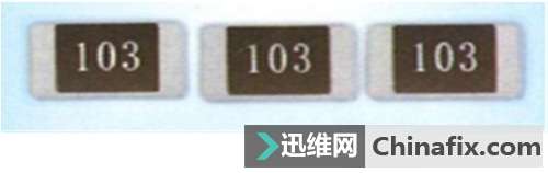

  多用于贴片电阻(在笔记本、主板、多采用数字标法)。前面的几位表示的是有效数字,最后一位表示零的个数(即倍率),单位是Ω。
电阻的测量 图二  103=10 × 103=10,000 Ω =10kΩ
  330=33 × 100=33Ω
  472=47 × 102=4700 Ω

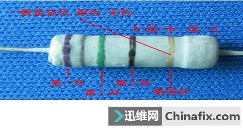

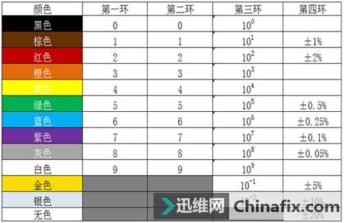

  3.色标法
  用不同颜色的色环或色点在电阻的表面标示标称阻值和允许误差。如图:
电阻的测量 图三
  前面几环为有效数字,倒数第二环表示“0” 的个数,最后一位表示误差。
  如:橙 灰 红 金  38×102=3800Ω=3.8KΩ,误差为±5%。

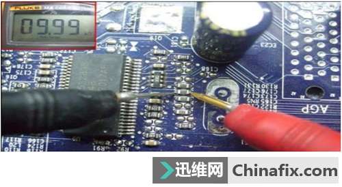

  五、电阻的测量
  精确测量电阻的阻值需要将电阻拆下后,使用万用表的欧姆档测量,在路测得的阻值要比实际值偏小。已知大小的电阻,使用比其标称值稍大的档位进行测量。未知大小的电阻,先用最大的档测一下,前面有几个零就倒几个档。 若拆下测得的值与其标称值相差5%以上那么该电阻就是坏的。
  使用万用表欧姆档测量电阻两端,值跟标称的阻值一致。电阻损坏只会阻值变大,不会变小。
电阻的测量 图五
  用数字万用表测量电阻时,首先把旋钮打到“Ω”量程适当的位置,然后将黑表笔插进“COM”孔,红表笔插进“VΩ”孔中,分别用黑红表笔接在电阻两端金属部位,读取显示屏上显示的数据是电阻的电阻值了。测量中可以用手接触电阻,但不要把手同时接触电阻两端,因为人是导体,这样会影响测量精确度。读数时,要保持表笔跟电阻两端金属部位是接触的。
