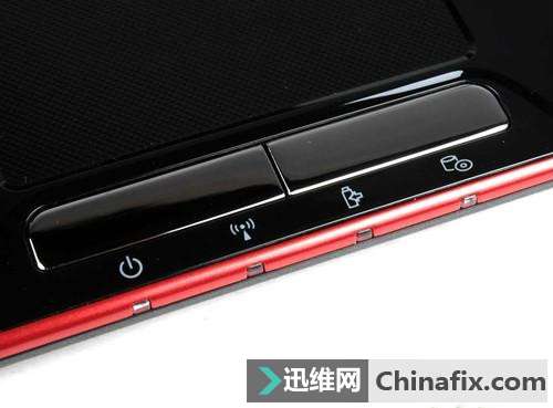

  当笔记本插上电源后,发现笔记本电源灯不亮了,有两种情形:一是笔记本的电源适配器的指示灯不亮;一是笔记本上的电源指示灯不亮。首先,我们可以尝试用释放静电的办法来解决这个问题,卸掉笔记本电池,不外接电源,然后再按开机键看看灯是否亮了。如果笔记本是内置电池的话,可以使用拉直的回形针插入复位孔中,按压几秒钟后开机测试。如果解决不了,我们再看下面的怎么修理。
笔记本电源灯不亮的怎么修理 图一
  笔记本电源灯不亮的怎么修理:

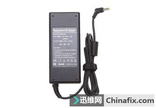

  1、如果是笔记本电源适配器上的指示灯不亮,首先我们检查电源适配器有没有连接到插座上,插座处有没有电。我们可以重新插拔一下插头试试看,如果还是指示灯不亮的话,应该是电源适配器坏了。
