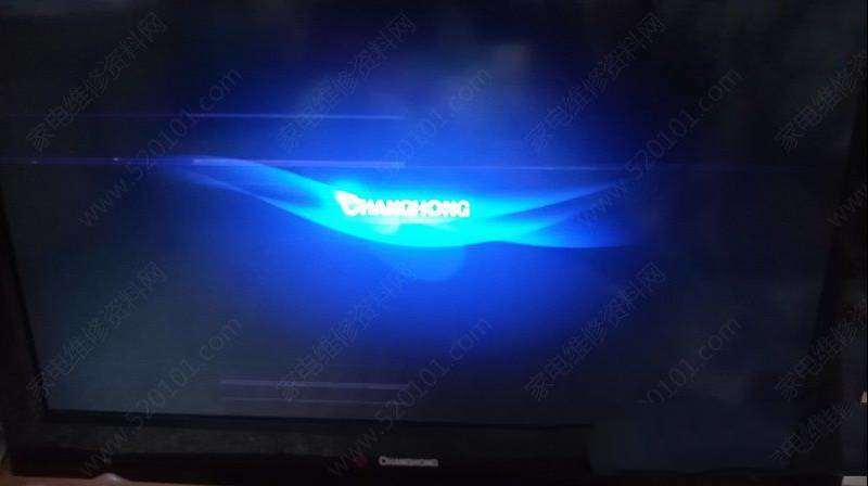

    收到同行送来的故障机壹台32寸长虹iTV32650X液晶电视,开机图像如下图所示,只有开机时有干扰的线,正常看电视时图像正常,拆机替换逻辑板,故障依旧,电源板主板没有电容鼓包情况,电源板高压变压器附件有滋滋声,开机出现蓝屏后就消失,最后发现原因就是灯管工作时高压变压器产生磁场强度较大,正好逻辑板与灯管距离较近产生干扰,用了一块泡沫两面胶将逻辑板和基板隔开图像就再没有干扰了。
       维修总结:此故障是液晶背光灯管频率干扰逻辑板造成此故障。 故障维修是将逻辑板从原来安装的位置取出,用泡沫将逻辑板与屏基板隔开(注意:泡沫必须要垫2CM以上,否则无效),用双面胶固定好即可排除故障。
