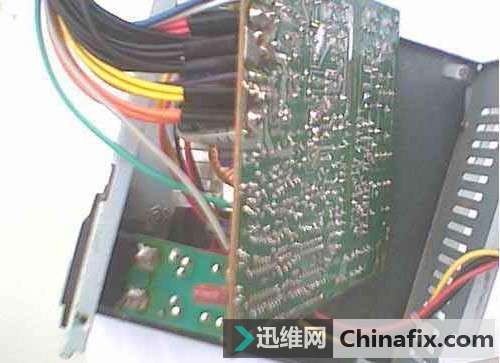

  一、在断电情况下,“望、闻、问、切”
  大家都知道,人是导体,检修电源时需要加220v的高压电,为了避免危险的发生,因此,在进行检修时,尽量先检查一下在断电状态下有无明显的短路、元器件损坏故障。
  望:打开电源的外壳,检查保险丝是否熔断,再观察电源的内部情况,如果发现电源的PCB板上元件破裂,则应重点检查此元件,一般来讲这是出现故障的主要原因;
  闻:闻一下电源内部是否有糊味,检查是否有烧焦的元器件;
  问:问一下客户电脑电源损坏的经过,是否对电源进行违规的操作,这一点对于维修任何设备都是必须的。
  切:在初步检查以后,还要对电源进行更深入地检测。
  用万用表测量AC电源线两端的正反向电阻及电容器充电情况,如果电阻值过低,说明电源内部存在短路(正常时其阻值应能达到100千欧以上);电容器应能够充放电,如果损坏,则表现为AC电源线两端阻值低,呈短路状态,否则可能是开关三极管VT1、VT2击穿。
  然后检查直流输出部分。脱开负载,分别测量各组输出端的对地电阻,正常时,表针应有电容器充放电摆动,最后指示的应为该路的泄放电阻的阻值。否则多数是整流二极管反向击穿所致。

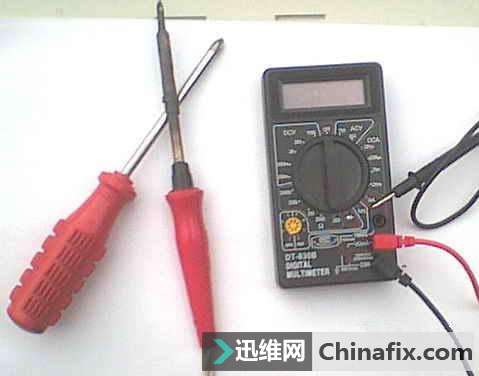

  二、加电检测
  在通过以上检查后,我们就可以对电脑电源进行通电测试了。
  一般应重点检查电源的输入端,开关三极管,电源保护电路以及电源的输出电压电流等。如果电源启动一下就停止,则该电源处于保护状态下,可直接测量TL494的4脚电压,正常值应为0.4V以下,若测得电压值为+4V以上,则说明电源的处于保护状态下,应重点检查产生保护的原因。由于要接触到高电压,建议没有电子基础的朋友要小心操作。

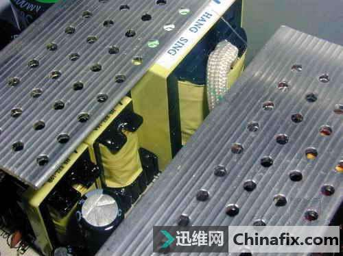

  3.电源负载能力差
  电源负载能力差是一个常见的故障,一般都是出现在老式或是工作时间长的电源中,主要原因是各元器件老化,开关三极管的工作不稳定,没有及时进行散热等。应重点检查稳压二极管是否发热漏电,整流二极管损坏、高压滤波电容损坏、晶体管工作点未选择好等。
