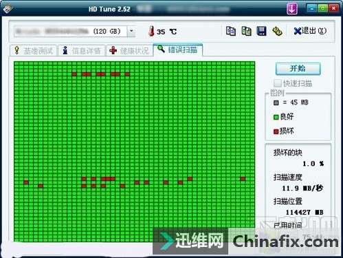

  HD Tune是一款磁盘性能诊断测试工具。它除了能检测磁盘的传输率、突发数据传输率、数据访问时间、CPU  使用率、健康状态,温度外,还可以扫描磁盘表面。使用HD Tune工具来检测硬盘的坏道也是一种不错的方法。
  HD Tune检测硬盘坏道

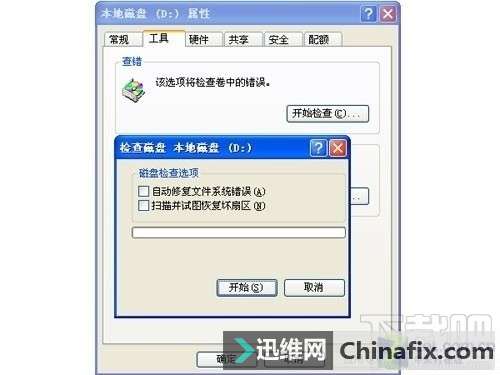

  1:Windows自带的磁盘工具修复硬盘坏道
  系统自带磁盘修复工具
  当检测是逻辑坏道时,最简单的方法我们可以尝试用Windows自带的磁盘工具。进入“我的电脑”中选择有逻辑坏道的硬盘,单击鼠标右键,选择“属性”→“工具”→“开始检查”就弹出“磁盘扫描程序”,选中“完全”并将“自动修复错误”打上勾,单击“开始”,就开始对该分区进行扫描和修复。
  以上是最简单的修复方法,比较适合电脑初学者使用,但不能保证可以完全修复硬盘坏道。下面给小编大家介绍三款专业的硬盘坏道修复软件。

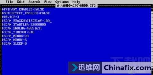

  MHDD是俄罗斯Maysoft公司出品的专业硬盘工具软件,具有很多其他硬盘工具软件所无法比拟的强大功能。在修理硬盘坏道前,首先将CFG目录下的  MHDD.CFG文件中的#SCAN-ERASEWAITDELAY后面的值改为100,这样在使用ERASE  WAIT功能时,就可以将超过100MS的坏扇区都修理到。

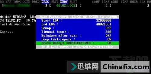

  按PORT选择好准备修复的硬盘后,按F4键,设定修理硬盘的起始和结束的扇区LBA,如果你知道硬盘坏道的范围可以缩短修理的时间,最后将  LOOP/TEST REPAIR和ERASE  DELAYS两项都设置为ON。你也可以将坏道加入坏道表G-list,按F4键将REMAP设置为ON,再按F4键就开始将坏道加入坏道表。
  MHDD软件修复硬盘坏道
  最后再次按F4键就开始修复硬盘坏道,这种修复实际上就是对硬盘坏扇区进行擦写,所以如果你的硬盘有重要的数据千万不要用这种方式,由于刚才设置LOOP/TEST  REPAIR为ON,它会循环擦写硬盘坏道部分,直到按ESC停止。
