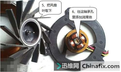

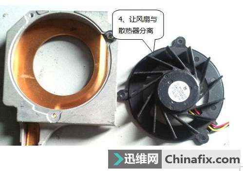

      电脑风扇声音大的原因通常有三种:第一种原因是风扇老化,第二种原因是风扇转速过快,第三种原因是风扇灰尘太多。
  针对以上几种原因,我们可以按以下方法解决:
  1、如果是因为风扇老化引起的噪音,只需将风扇取出来,然后把风风扇叶取下来,在风扇轴承处添加些润滑油即可。操作方法详见下图:
电脑风扇声音大如何维修     图一
电脑风扇声音大如何维修    图二
电脑风扇声音大如何维修     图三
  2、风扇转速过快,这种现象在笔记本电脑中,通常是因为温度太高引起的,我们可以把散热器拆下来,更换CPU、显卡的散热硅脂即可。有少部分电脑的温控电路坏了也会造成风扇转速过快,这种故障只有专业的维修师傅专能解决。
  3、风扇灰尘太多造成的风扇声音大,我们同样可以按上图中的方法把风扇拆开,把风扇上的灰尘、油烟……清理干净即可,同时还可以在风扇轴承处添加润滑油。
