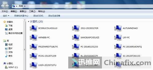

  2.查看客户端电脑与服务端电脑主机是否在同一工作组,以win7系统为例:
  在桌面双击
图标,就可以看到工作组的计算机了。如下图所示。能看到服务端的电脑主机,就表示工作组正常。

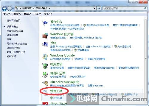

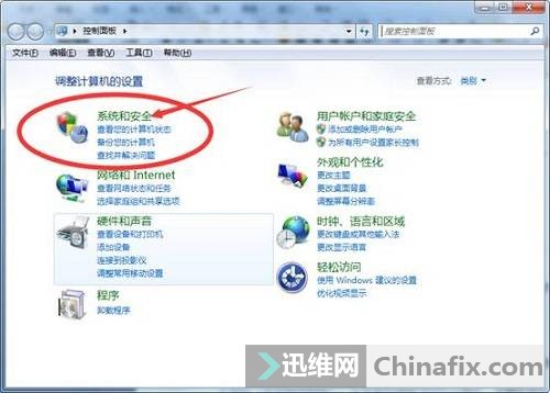

  3.如果连接不了,显示“GHUST用户被禁用”的话,点击系统桌面左下角
图标,点击
,点击控制面板里的“系统与安全”。
共享打印机无法连接(图2)
  选择“管理工具”。

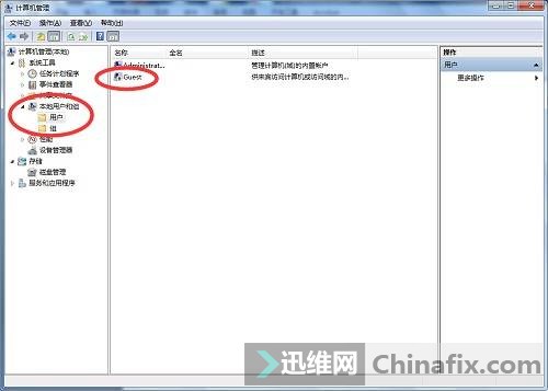

  选择左侧的“本地用户和组”,右击用户里的“guest"属性。

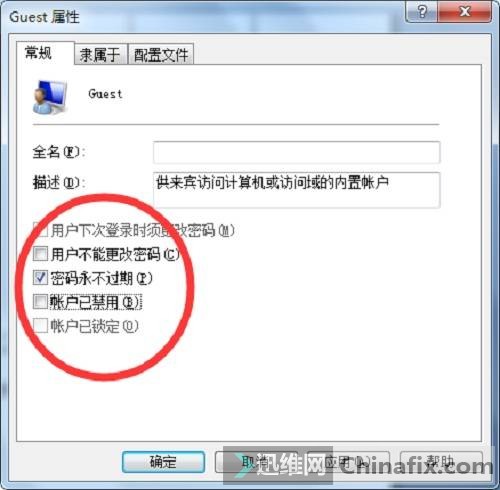

  将属性里的“用户不能更改密码”和“帐户已禁用”勾掉,点确定。如下图,GUEST帐户就启用了。

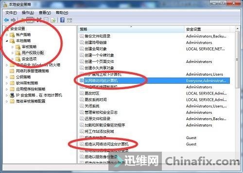

  如果以上方法还是无效,继续选择控制面板,管理工具,选择“本地安全策略”。点开“本地策略”中的“用户权利指派”,在右侧的策略中找到“从网络访问计算机”,将“guest"用户添加上。

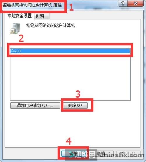

  找到“拒绝从网络访问这台计算机”, 在该策略中如果看到“guest”,将其删除。点确定保存。如下图:
