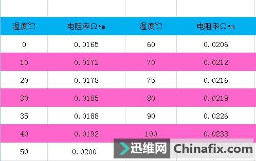

  不同温度下铜导线电阻率:见下表
铜的电阻率 不同温度下铜导线电阻率

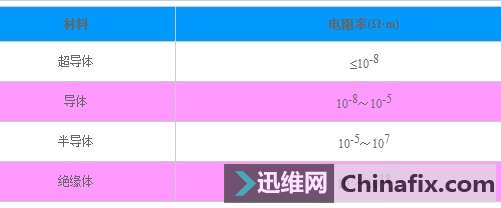

  材料的电阻率范围表:
铜的电阻率 材料的电阻率范围表

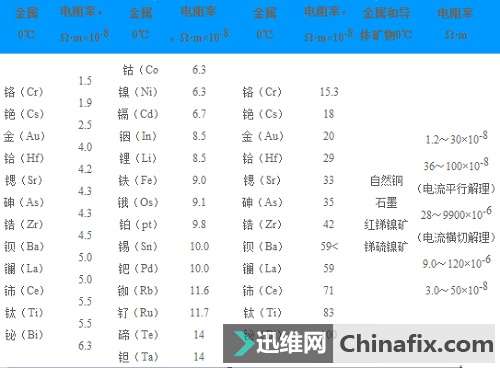

  其他金属导体和矿物导体电阻率:见下表
铜的电阻率 其他金属导体和矿物导体电阻率表
