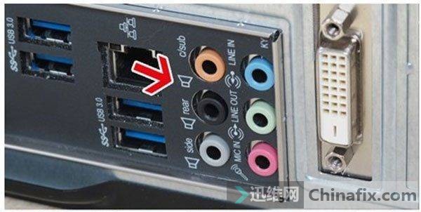

  一、首先检查插头、接口接触不良、插错接口解决电脑没有声音如何维修
  较老的台式机有3个接口,属于2声道立体声系统。声音信号线用绿色、麦克信号线用红色区分,旁边一般也会有小图标和英文MIC 表示话筒、LINE OUT 表示输出接到耳机或音响上,另一个是LINE IN 线路输入(一般空闲)。
图一、老式声卡接口
  目前新生产的主板,都是5.1或者7.1声道多音频系统。5.1声道的有源音箱(左声道、右声道、左环绕、右环绕、中置加低音声道),7.1声道的有源音箱(比5.1声道多出了后左环挠、后右环挠声道)。
图二、5.1音频接口
  台式机的5.1和7.1系统是兼容2声道系统的,你可以按2声道的方式接线。笔记本的接口只有2声道,并有明确的图标显示耳机和话筒。所以必须看清楚你的插孔标记、颜色,在插线的时候注意观察不能插错。当然你插错了,就会导致没有声音。
  如果排除了接口插错、接触不良的问题,可以换个好的耳机试下,如能听到声音则是耳机或音响自身问题引起的。否则,请继续检查。

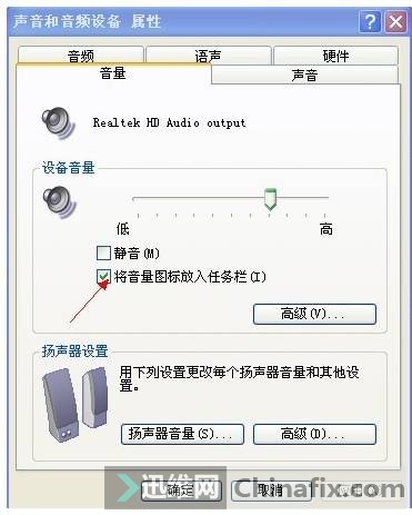

  1、检查是否设置成静音,音量是否调到了最低,音频设备是否被禁止启用。
图三、检查声音设置

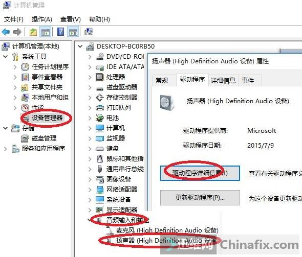

  2、检查声卡驱动是否正确安装
  进入设备管理器,查看电脑声卡型号是否正确,程序版本是否最新。如果声卡驱动中有感叹号,说明当前系统中的硬件驱动有问题,需要更新。也可以用“驱动精灵”等修复驱动。
图四、正确安装声卡驱动程序

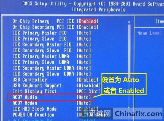

  3、对于主板集成的声卡还要检查BIOS设置,选择I/O Device configuration→Onboard AC97 Audio Controller,选择ENANLE。Award BIOS是进入“Intergrated Peripherals”,再选“AC97 Audio”改“Disable”为“Auto”保存即可。
图五、AWARD BIOS 启用板载声卡设置

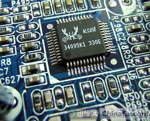

  三、芯片级维修解决电脑没有声音如何维修
  经过上面两大步的处理,仍然没有声音,就需要交给专业维修人员,按照声卡电路原理图进行检查、诊断、找出故障芯片、元件,如下图:
图六、更换声卡芯片
  然后用烙铁、风枪等专业维修工具更换声卡芯片或相关元件,排除电脑没有声音的故障。
