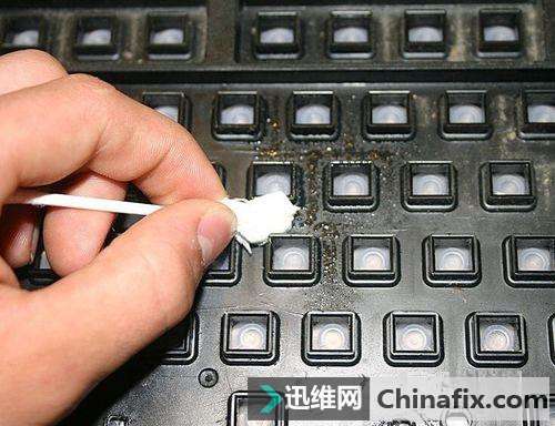

  3、键盘内部的线路板或导电塑胶上有污垢,使得两者不能正常接通,也会造成键盘按键失灵的故障发生,具体怎么修理如下:
  1.拆开键盘
  注意在打开键盘时,一定要按钮面向下,线路板向上,不然每个按键上的导电塑胶会纷纷脱落,给修理工作带来麻烦。
  2.线路板是用软塑料制成的薄膜,上面刻有按键排线,用酒精棉花(75%以上的医用酒精棉),轻轻地擦洗二遍线路板。键盘按键失灵部分的线路可以多擦几遍。
电脑键盘按键失灵的怎么修理 图二
  3.查看按键失灵部分的导电塑胶,如果上面积攒太多的污垢的话,同样应用酒精擦洗。如果导电塑胶有损坏的话,建议把不常用按键上的导电塑胶换到已损坏的部分,这样至少可以延伸常用按键的寿命。
  4.内角落中污垢时,可以用毛笔、小刷子等,一定要注意不要太用力,动作要轻柔。
  5.查看焊接模块有无虚焊或脱焊,如果有的话,最好到维修店里,让维修师傅帮忙给焊接上。
  6.等酒精挥发干以后,装好键盘。
