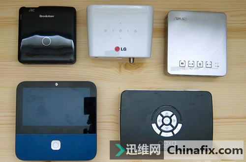

  本次测试的机型包括Brookstone Pocket Projector。LG PH300、华硕S1、AAXA P300和中兴Spro 2,评估方式包括客观对比和主观使用感受。测试使用了SpectraCal的CalMAN软件和DVDO AVLab TPG测试图像生成器、i1Pro 2分光光度计和Klein K10-A色度计等工具,以及观看蓝光电影和内容演示(后者使用MacBook作为内容来源)。

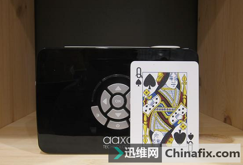

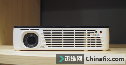

  从电影和内容展示环节来看,AAXA P300微型投影仪是几款设备当中表现最好的,在短距离内就能呈现出非常生动的色彩,同时提供了你所需的输入方式,以及扬声器、三脚架接口、遥控器控制、并可选择使用电池。
  这款微型投影仪还是几款设备当中亮度最高的,厂商号称能达到400流明,实际测试为240流明(与厂商标称有出入为普遍现象)。不管是开灯还是关灯的情况下,这个亮度都足以让我们看清图像。
  AAXA P300的对比度为813:1,几乎是LG PH300的四倍。出色的对比度使得这款设备真正在几款测试机型当中脱颖而出,而它还是目前市面上投影距离最近的机型之一。不同于大多数微型投影仪,P300还提供了遥控器进行设备控制。

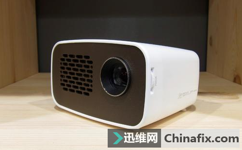

  如果你想要更棒的色彩,LG PH300也是个不错的选择。它的亮度为151流明,并不如AAXA P300,同时投影距离也更长,因此后者在相同距离下所投射的图像要大得多:在1.5米的距离下,LG PH300仅能投影出42英寸的图像,而AAXA P300可以达到58英寸。但是,前者的图像更加准确,对于灰色的显示很中性,色彩饱和度也没有那么强。

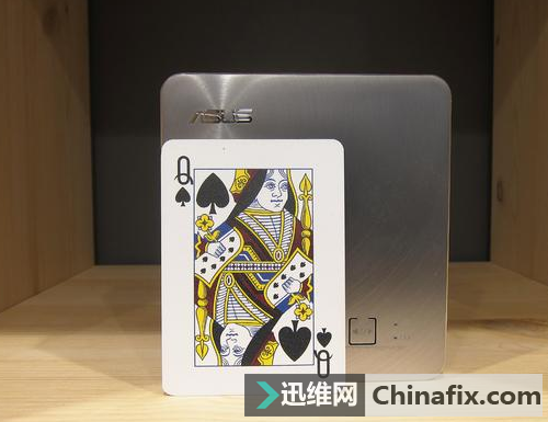

  如果便携性是你最看重的一点,那么华硕S1或许是更加值得考虑的选择。它的亮度仅为90流明,但机身尺寸要比AAXA或LG的产品小得多,收纳盒的加入也可以起到保护机器的作用。此外,它内置的电池可提供最多3小时的使用时间,透射比和AAXA P300差不多,因此在相同距离下可呈现相对较大的图像。在测试当中,S1在1.5米的距离下可投射出62英寸的图像,但整体观感显得亮度不足,色彩发白,同时文字有些难以阅读。这款设备是几款测试产品当中最为便携的,放在背包当中也不会有什么感觉——但AAXA或LG的产品就很难说了——但由于亮度不足,你在使用当中至少需要将房间当中的照明调暗,最好彻底关闭。
