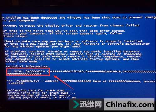

  2、玩游戏、看视频蓝屏
  电脑的配置与游戏、视频有冲突,显卡驱动有问题,CPU、显卡的温度过高、内存容量太小引起的,一般是显卡驱动有问题或者显卡有问题导致的蓝屏,代码为: 0x00000116,如图:

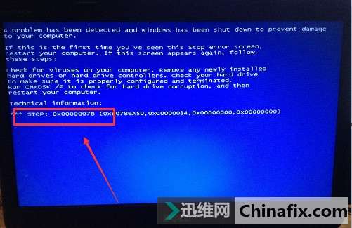

  6、硬盘模式不兼容
  蓝屏代码: 0x0000007b问题主要还是sata驱动方面有关系,可以开机按F2进入bios,找一下advanced下面的sata operation改为ATA或者是AHCI模式,然后保存退出试试。

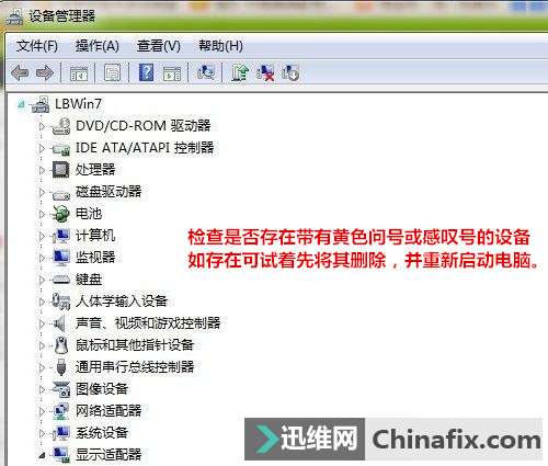

  5、系统硬件冲突
  这种现象导致“蓝屏”也比较常见。实践中经常遇到的是声卡或显示卡的设置冲突。
  怎么修理:在“控制面板”→“系统”→“设备管理”中检查是否存在带有黄色问号或感叹号的设备,如存在可试着先将其删除,并重新启动电脑。
