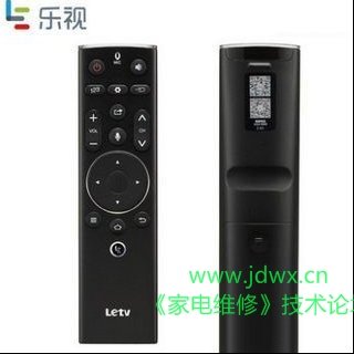

二、超级遥控器第三代的升级方法
离线升级(OTA)包:.zip格式
第1步:通过EUI TV版网站下载对应机型的数据包,升级包命名为update.zip,并存入FAT32格式U盘的根目录下;
第2步:将U盘插入超级电视USB 2.0接口;
第3步:打开超级电视电源翘板,待超级电视LOGO点亮后,遥控器依次按下【设置】【音量加】【音量减】【频道加】【频道减】【开机】键即可;
强制升级包:.bin格式
第1步:将.bin文件存入U盘的根目录下;
第3步:在超级电视关机状态下按住【确定】键,同时打开电源翘板待出现升级界面后,松开【确定】键即可。
