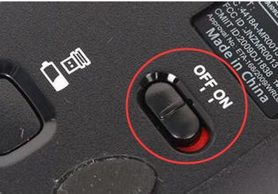

  1、检查无线鼠标的开关是否打开。
  如果灯不亮,先检查无线鼠标的开关是否开启,如果没打开,就把开关打开,on是开,off是关。(有的无线鼠标没有开关,直接安上电池就可以用。)

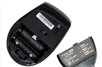

  2、如果灯还是不亮,再检查无线鼠标的电池。电池接触不良时,无线鼠标当然不亮了,把电池卸下来重新安装一次,看看灯是不是亮了。
无线鼠标没反应如何维修 图二
  3、重新安装电池后还不能解决的话,电池电量不是很足时,鼠标的灯也会亮,但无线鼠标却没反应,我们可以换对新的电池,看看鼠标是否能用了。
  电池用一段时间后,无线鼠标没反应或反应不灵敏时,多半是电池没电造成的。建议大家在为无线鼠标配电池时,最好选用可以充电的电池。如果长时间不用无线鼠标时,记得要把电池从鼠标里取出。

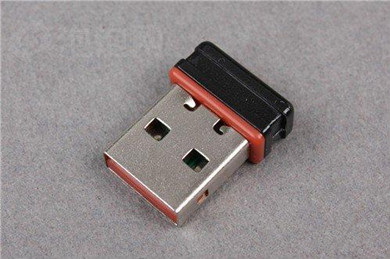

  二、无线接收器的问题
  如果通过以上方法还不能解决,可能是无线接受器的问题了,下面给大家介绍一下在电脑上如何进行测试方法。

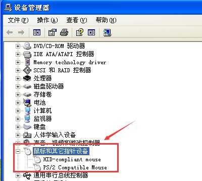

  1、先取下无线接收器,在桌面右键单击“我的电脑”→选择“设备管理器”,如图:
无线鼠标没反应如何维修 图四
  2、在“设备管理器”→选择“鼠标和其它指针设备”,可以看到此时,“鼠标和其他指针设备”只要一项,如图:

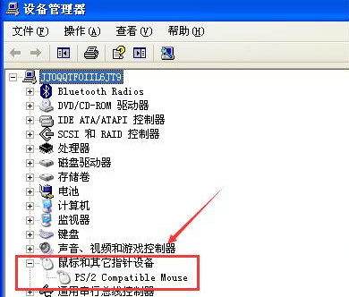

  3、然后安上无线接收器,看看鼠标无线接收器是否存在,如果有,说明无线接收器没问题,如果没有,说明无线接收器坏了,这就需要换新的接收器。

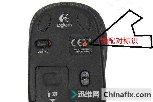

  无线接收器要配型的才能使用,所以,在选择无线鼠标时,一定要买正规品牌的允许配型的无线鼠标,在无线鼠标的标签上有是否允许配型的标识,这样即使无线接收器丢失或者坏了,配个接收器无线鼠标还能正常使用。
