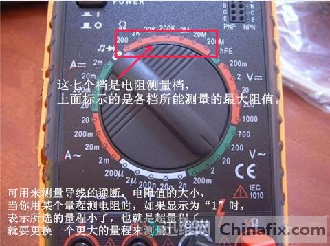

  1、数字万用表使用方法之电阻的测量
  ①将黑表笔插进“COM”孔,红表笔插进“VΩ”孔中。
  ②把旋钮打到“Ω”量程适当的位置。
  ③分别用黑红表笔接在电阻两端金属部位,读取显示屏上显示的数据。
  测量中可以用手接触电阻,但不要把手同时接触电阻两端,因为人是导体,这样会影响测量精确度。读数时,要保持表笔跟电阻两端金属部位是接触的。
注意:
  ①量程的选择和转换。
  量程选小了,显示屏上会显示“1”,此时应换用较之大的量程;
  量程选大了,显示屏上会显示一个接近于 “0” 的数,此时应换用较之小的量程。
  ②显示屏上显示的数字再加上边档位选择的单位就是它的读数。
  要提醒的是在“200”档时单位是“Ω”,在“2k~200k”档时单位是“kΩ”,在“2M~2000M”档时单“MΩ”。

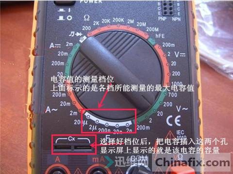

  2、数字万用表使用方法之电容的测量
  ①将电容两端短接,对电容进行放电,确保数字万用表的安全。
  ②把旋钮打到电容“F”测量档,选择合适的量程。
  ③将电容插入数字万用表的CX插孔。读出显示屏上显示的数据。
注意:
  ①测量前电容需要放电,否则会损坏万用表。测量后也要放电,避免安全隐患。
  ②测量电容时,将电容插入专用的电容测试座中(不要插入表笔插孔COM、V/Ω)
  ③测量大电容时稳定读数需要一定的时间。电容的单位换算:1μF=106pF lμF=103nF
