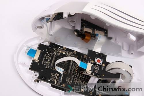

  2、打开后注意排线
图二鼠标左键失灵的怎么修理

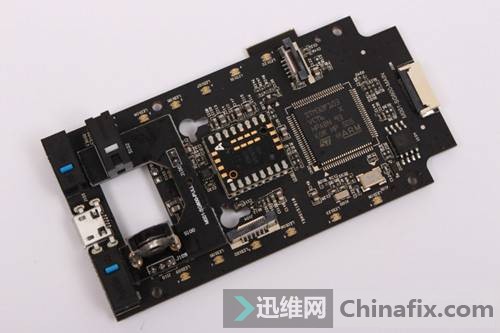

  3、主板正面特写,感觉板字做工不错,PCB表面是一层磨砂材质,微动被更换成了华诺的蓝点。
图三鼠标左键失灵的怎么修理

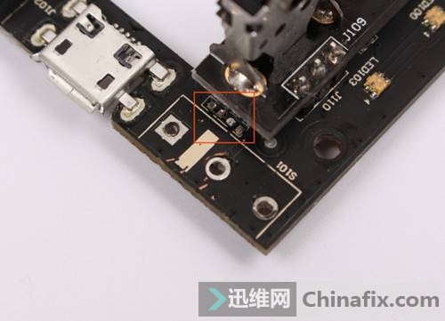

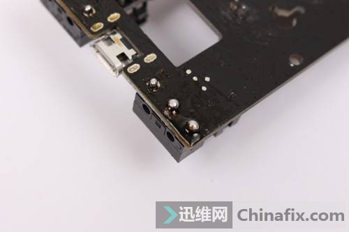

  4、这里可以看到更换微动的痕迹了。
图四鼠标左键失灵的怎么修理

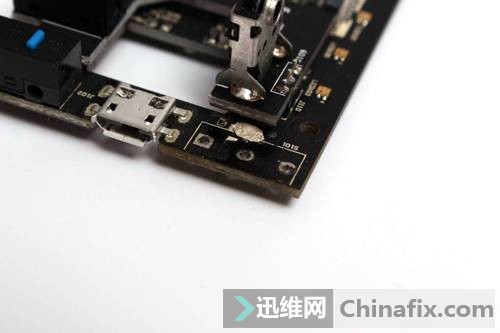

  5、可以看到焊的鼓鼓的,周围都是松香的痕迹。放多了昂
图五鼠标左键失灵的怎么修理

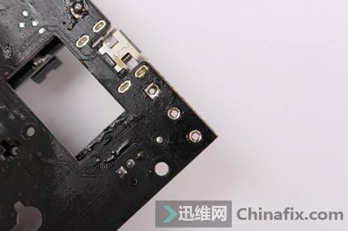

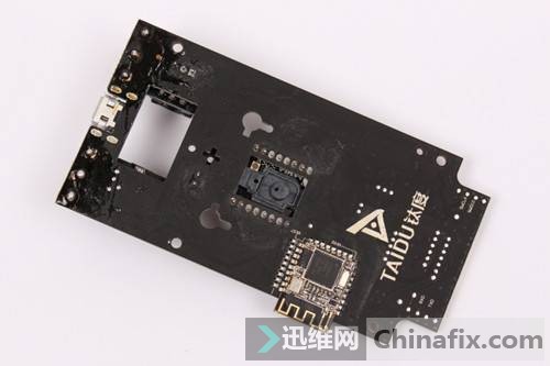

  6、左键的问题就需要先拆鼠标左键,我们拆掉微动,清理焊孔周围的松香,用酒精棉使劲擦就能擦掉。这里可以看清楚焊孔周围没有线路,说明线路被设计在了板子的正面。
图六鼠标左键失灵的怎么修理

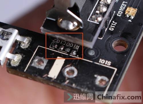

  7、板子正面有明显的划痕,应该是摘微动的时候造成的,在这里要注意红色方框里标记的区域,这里显示有两个贴片的原件给丢失了,大概是摘微动时给碰掉了,这也就是鼠标左键为什么会出现失灵的根本原因
图七鼠标左键失灵的怎么修理

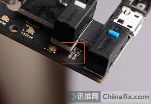

  8、丢失的元件是一个贴片电阻和一个贴片电容,为了再次确认这里的元件一定是有的,而不是空闲置的焊接位置,我们看下图来对比右键位置的电路布局。
图八鼠标左键失灵的怎么修理
  9、这里是右键位置的两个贴片元件,这次大家都看明白了吧。一定是左键少了这两个元件才造成的断路,这就是知所以我检测表面线路没问题,焊盘没问题,微动没问题,但是通电检测不到微动两端的电压,说明一定是有地方断路了。以这里我使用一个短接电路的方法来解决这问题。
