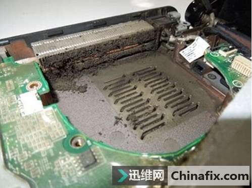

笔记本风扇声音大的原因有两种:  第一种原因是风扇被灰尘堵塞导致。一般而言,新买来的风扇总是噪声较小,而使用一段时间后会明显变大。这样的情况,基本就是灰尘造成风扇声音上升的重要原因,因为无孔不入的灰尘总能钻进不完全密闭的电脑壳里。当笔记本风扇高速旋转时,漩涡效应使得灰尘很容易附着在风扇上。同时机身内部散热组件上通常也会聚集许多灰尘,尤其是在出风口的散热片和风扇上,这些灰尘会影响笔记本的散热,造成笔记本风扇声音的增加。

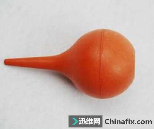

笔记本风扇声音大如何维修 大量灰尘堆积在出风口  笔记本风扇声音大如何维修对于灰尘造成的笔记本风扇声音大,需要对笔记本进行一次清灰。在笔记本不拆开或者只拆下键盘的情况下,可以用皮吹子等直接给风扇吹灰或刷子外边刷,但是这样基本作用很小。

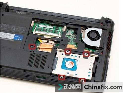

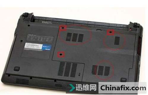

笔记本风扇声音大如何维修 皮吹子  笔记本风扇声音大如何维修  只有少数主板可以打开D壳的后盖清扫风扇和散热出口的灰尘
笔记本风扇声音大如何维修  拧下后盖的螺丝
笔记本风扇声音大如何维修 打开后盖可以看到风扇

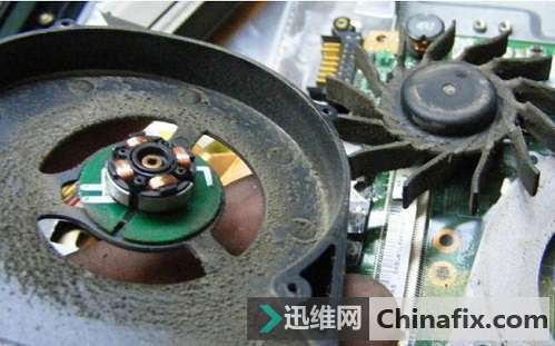

  大多数笔记本要想彻底清扫灰尘,就要把笔记本主板完全拆出来才能拿出风扇,风扇拆开拿出扇叶清理散热片,风扇清洗加油,这个才最彻底,风扇几年没清过或者风扇报错的,只有这样才有用的。不过,需要注意的是,有的机器还没有过保修期,这样拆除会失去保修。如果不用考虑保修的问题,请继续往下看:  动手能力弱的,可以送给专业的电脑维修店,请维修师傅帮忙清理;动手能力强的,可以自己搞,但在这里请读者记住:在拆开笔记本之前,一定要先洗洗手将自身的静电排放出去,以免伤害内部的电子元器件,然后将笔记本电源切断,电池拿下来,找到合适的螺丝刀准备拆机。具体拆机流程,读者可以自行在网上搜索。
笔记本风扇声音大如何维修 把风扇拆出来

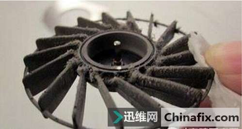

笔记本风扇声音大如何维修 沾满灰尘的风扇
笔记本风扇声音大如何维修 内部全是灰尘

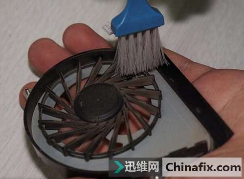

  随便找一个毛刷或废弃牙刷,把风扇扇叶上的灰尘清扫干净,也可以使用棉签等清理。
笔记本风扇声音大如何维修 清扫灰尘

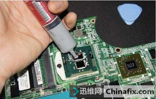

  另外请注意:如果出风口都被堵住了,在出风口上聚集了许多的灰尘,我们可以将散热组件拆下来清理,不过这样需要重新往CPU和芯片组上涂散热硅脂,比较麻烦
笔记本风扇声音大如何维修 涂散热硅脂

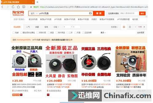

  第二种导致笔记本风扇声音大的原因是风扇损坏。这样的只能更换风扇,同样,只有动手能力强的才能自己淘宝买一个,价格也不贵。正所谓自己动手,丰衣足食嘛。
笔记本风扇声音大如何维修  淘宝搜索风扇
