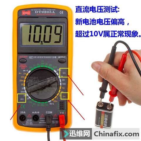

  数字万用表使用方法之电压的测量
  数字万用表的一个最基本的功能就是测量电压。测试电压,是解决电路问题时第一步。如果没有电压或电压过低、过高,在进一步检查之前,首先要解决电源问题。电压又分直流电压和交流电压两种,具体测试方法如下:
  1、直流电压测量。如电池、随身听电源等。
  ①将黑表笔插进“ com”孔,红表笔插进“VΩ”。
  ②把旋钮选到比估计值大的量程,接着把表笔接电源或电池两端;保持接触稳定。
  注意:表盘上的数值均为最大量程。
  “V-”表示直流电压档;
  “V~”表示交流电压档;
  “A”是电流档。
  ③数值可以直接从显示屏上读取,若显示为“1”,则表明量程太小,那么就要加大量程后再测量工业电器。如果数值左边出现“-”,则表明表笔极性与实际电源极性相反,此时红表笔接的是负极。

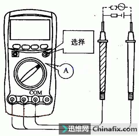

  数字万用表使用方法之电流的测量
  大家都知道,电压有直流电压和交流电压,同样,电流也有直流电流和交流电流之分,下面我们分别进行测量。
  1、直流电流的测量
  ①将黑表笔插入“COM”插孔。
  当测量大于200mA的电流时,将红表笔插入“10A”插孔,把按钮旋转到直流“10A"档。
  当测量小于200mA的电流时,将红表笔插入“200mA”插孔,把旋转按钮打到直流200mA以上合适的量程。
  ②将旋钮打到合适的直流电流档A-量程,并将测试表笔串联接入待测试的电路中上,万用表上显示的数值就是被测电路的电流值。
注意:
  1.如果使用前不知道被测电流范围,将功能开关置于最大量程并逐渐下降。
  2.表示最大输入电流为200mA,过量的电流将烧坏保险丝,应再更换,20A量程无保险丝保护,测量时不能超过15秒。
数字万用表使用方法 图三
  2、交流电流的测量
  交流电流的测量方法和直流电流的测量方法相同,只是把旋钮打到交流电流档位。
  注意:
  电流测量完成后,要把红表笔插回“VΩ”孔,如果忘记了,在进行电压测量时,万用表和电源都会被报废。
