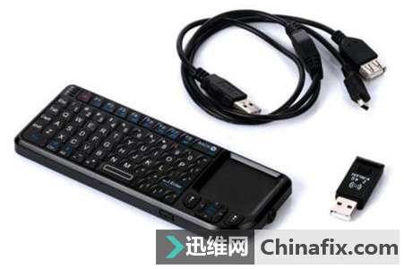

  在无线鼠标使用的过程中,遇到反应不灵敏的时候,可以用USB延长线来连接电脑的USB接口和鼠标接收器,避免电磁对鼠标接收器的干扰。
无线鼠标不灵敏的怎么修理 图一

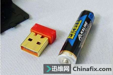

  电池电量不足,也会造成无线鼠标不灵敏、反应迟钝,遇到这种情况,我们可以重新更换电池。
无线鼠标不灵敏的怎么修理 图三

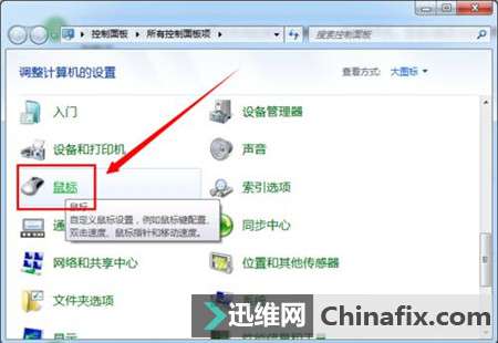

  点击桌面左下角【开始】,选择【控制面板】,在弹出的控制面板界面中,双击鼠标图标,如图:
无线鼠标不灵敏的怎么修理 图四

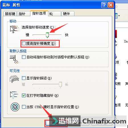

  在鼠标属性界面中,选择【指针选项】,取消【指高指针精确度】选项的勾选,调整鼠标的灵敏度。设置完成后,点击【确定】退出。如图:
无线鼠标不灵敏的怎么修理 图五

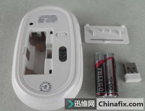

  如果以上方法还不能解决无线鼠标不灵敏、反应迟钝的问题,可能是鼠标本身出了问题,可以给鼠标的反光区进行除尘和其他部件的维修。
无线鼠标不灵敏的怎么修理 图六
