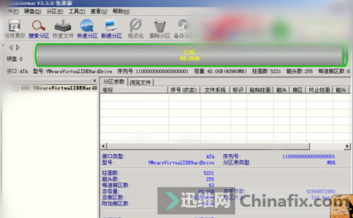

  进入pe打开diskgenius分区工具 可以看到硬盘的数据已经损坏,不留一丝痕迹了
图二如何修复硬盘

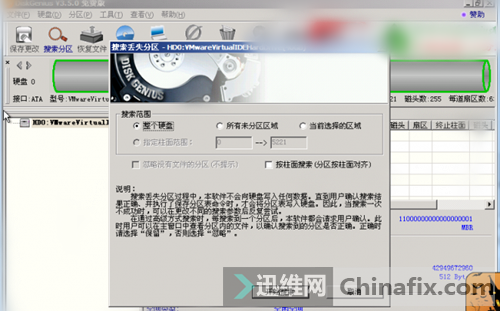

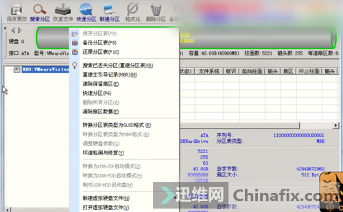

  不要担心,右键点击硬盘选择搜索已丢失的分区
图三如何修复硬盘

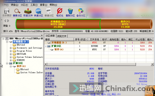

  选择整个硬盘,点击进行搜索即修复硬盘
图四如何修复硬盘

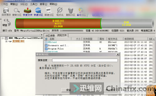

  搜索到这个数据点击保留
图五如何修复硬盘
  继续出现这个对话框,继续选择保留当进度到达100%的时候点击确定点击保存
图六如何修复硬盘
  你会很惊奇的发现数据都回来了

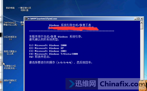

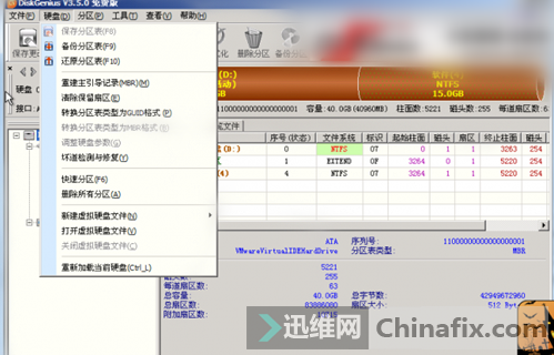

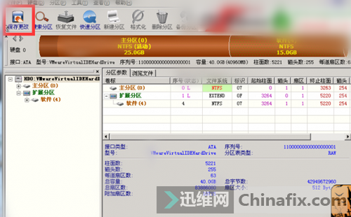

  重建主引导记录
图八如何修复硬盘
  后面跳出的对话框一律选择“是”修复一下引导系统 在pe里进行操作
图九如何修复硬盘

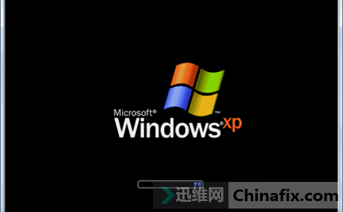

  进行开机
图十如何修复硬盘
