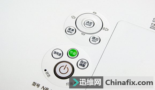

  1、切忌关机即断电
  投影机在关机后不能马上断开电源,因为投影关机后机内的温度仍然很高,其散热系统仍然还在工作,马上关断电源会使热量无法发散出去而对机器造成损害。在机器散热状态断电造成的损坏是投影机最常见的返修原因。因此,关机时要要先关闭投影机,过5分钟等散热风扇停转后,再关掉设备总电源开关。

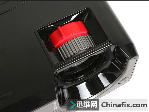

  2、调焦旋钮及齿条的操作与保养
  投影仪上的调焦旋钮是上电教课经常操作的元件之一。因而易磨损,易出现故障。
   a、常见的有调焦旋钮的因螺钉松动,使调焦旋钮旋转失灵,排除方法是用小螺刀将旋钮侧面圆孔中的小螺钉对槽拧紧即可。
  b、齿条和齿轮咬合过紧或过松。由于经常使用磨损,调节螺钉会松动,造成齿条和齿轮咬合错位现象。此时千万不可生拧硬掰,应抬起镜头臂减轻重力,然后用螺刀调整螺钉位置,使其复位咬合正确。不然会损坏齿条或齿轮上的牙条其后果更糟。一旦齿条或齿轮上的牙条螺纹损坏,就得更换新的配件。否则将会时常出现调焦不实等现象,影响投影教学效果。所以教师一定要提高电教操作技术,养成正确操作的良好习惯。一旦有了小毛病能及时排除,才能增强电教设备的完好性和使用寿命。

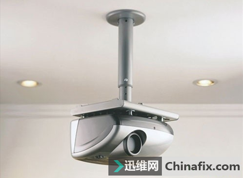

   《家电维修》技术论坛温馨提示:吊顶安装的投影机,要保证房间上部空间的通风散热。在某些多雨的季节,尤其是在南方地区,很容易导致投影机体内部件发潮、长霉,从而影响投影效果,缩短机器的使用寿命。
