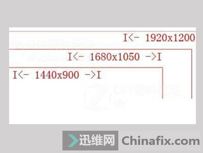

  1、电脑显示器模糊之分辨率调节
  液晶显示器与CRT显示器不同,因为每台液晶显示器都有一个它自己的最佳分辨率,如果没有调到显示器本身最佳分辨率,那么肯定会休闲模糊的现象。有的朋友不在乎这些,不管是宽屏普屏全用1024X768或1280X1024分辨率,这样就决定了电脑显示器模糊闪烁出现水波纹的状态。
图一电脑显示器模糊的原因
  解决分辨率不对的方法也很简单,首先桌面右键选择“属性”,再点击“设置”。
图二电脑显示器模糊的原因

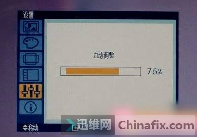

  2、电脑显示器模糊之显示器提供按键
  其实每个显示器都会出现这个问题,包括CRT,并且各大显示器厂商也提供给你大家怎么修理,就是在正常使用显示器中“AUTO”一下。一般显示器上包含这个按键,按下即可。若没有,可以进入菜单寻找一下,因为每个显示器都包含着这个按键有的显示器叫做“AUTO”,有的显示器叫“自动调整”。
图三电脑显示器模糊的原因

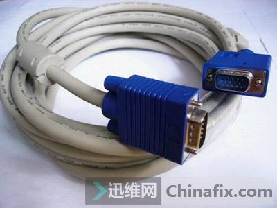

  3、电脑显示器模糊之伪劣线质是祸源
  一般主机连接显示器的线由三种:VGA线、DVI线、HDMI线,还用不常见的DP线。除了较贵的DP线外,其他三种均是较亲民的,10元左右的亲民价,大部分线的质量是没有问题的。
图四电脑显示器模糊的原因
  如果以上两种方法均不能解决电脑显示器模糊的问题,你就要考虑是不是连接线出了问题了,可以给显示器换根线。
