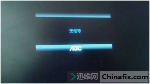

  2、如果显示器电源灯亮了,屏幕是否显示“无信号”字体,如果有显示“无信号”表示显示器正常,如下图所示。如果不显示“无信号”则为显示器坏。

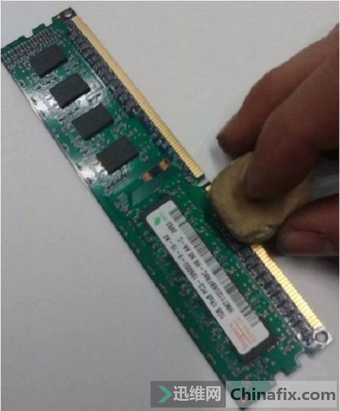

三、内存条问题及解决办法
  1、内存条问题,一般是内存条脏或者氧化,导致接触不良。一般问题出现在金手指身上。常见的故障维修是用橡皮擦拭一下,如下图。
开机后显示器没反应(图4)

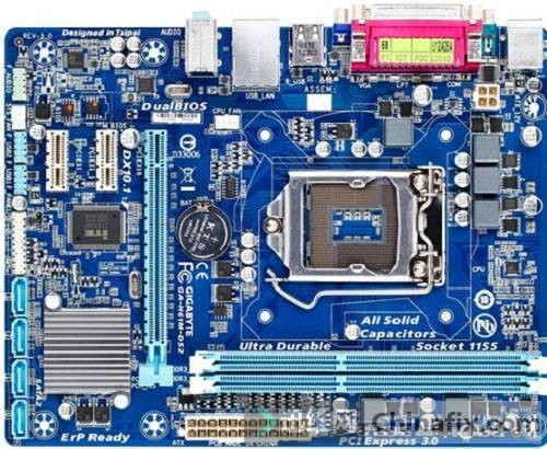

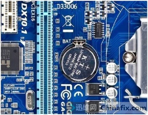

四、主板因静电导致程序错乱
  静电导致主板无法显示一般发生在冬天比较多,由于空气和各种物品都带大量静电,当主板的存储器受到静电的干扰后内部存储数据就会出错,主板开机时程序对不上导致无法显示。主板静电导致的故障一般将主板上钮扣电池,如下图,拿下来进行放电30秒,即可。
开机后显示器没反应(图5)
开机后显示器没反应(图6)
