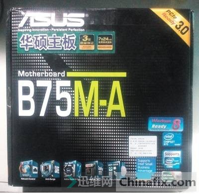

  另外大家还可以查阅主板盒子或者厂家送的主板说明书,即可知道详细的主板型号了。一般说明书在装机时放在主板盒子中,如下图所示。如果主板盒子不见了那就没办法。
如何查看主板型号(图2)

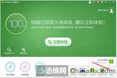

  使用软件查看主板型号是比较常用的,这种方法查看笔记本主板型号时不用拆机,并且到的主板信息往往非常清晰明了,不需要像上面一样,找说明书或者仔细查找观察。这里推荐大家使用360驱动大师查看主板型号,使用方法非常简单。先打开360安全卫士,点击右下角的更多。
如何查看主板型号(图3)

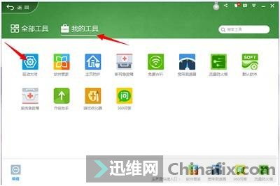

  选择我的工具,再点驱动大师,然后会自动安装驱动大师。
如何查看主板型号(图4)

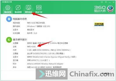

  安装完毕后,再点击驱动大师,后面选择硬件信息就可以看到360驱动大师检测到的电脑各个硬件的名称与型号,其中主板型号就在其中,如下图:
如何查看主板型号(图5)

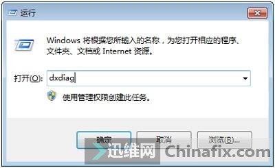

  采用进入DirectX 诊断工具查看主板型号方法也是经常使用的方法,方法如下:从桌面进入开始→ 运行 →打开“运行”对话框。
如何查看主板型号(图6)
  如下图,在开始→ 运行 对话框中输入dxdia 后按“确定”即可进入“DirectX诊断工具”。
如何查看主板型号(图7)

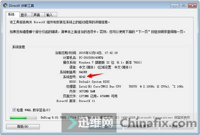

  如果进入的时候有提示,直接按回车键确认进入即可。进入DirectX诊断工具页面后,在系统信息里就可以看到主板型号了,其中系统型号就是主板相关信息,如下图。
如何查看主板型号(图8)
