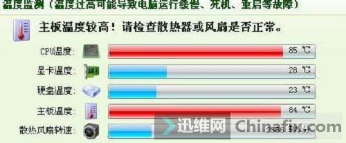

  特别是在夏季,许多用户可能会碰到电脑硬件散热不良从而导致电脑故障。夏季温度过高,也是电脑故障的高发期。那么主板温度多少是正常的呢?主板温度过高的原因和处理办法又是怎样的呢?主板温度过高如何维修?下面和各位探讨下主板温度过高的解决办法。

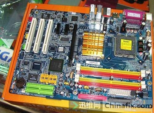

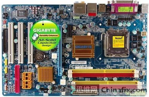

  对于早期南北桥的主板,我们还可以通过加装散热片的方法进行散热,由于北桥离CPU比较近,CPU散热器风扇吹出来的风能带走北桥一部分的热量,相对于南桥而言,北桥因为有CPU这个靠山”福利”就相对于高很多,对于南桥我们也可以加装散热器和小风扇来解决。
主板温度过高如何维修(图4)

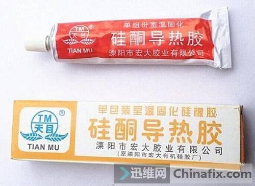

  如果南桥芯片边上没有安装塑料弹簧卡扣的孔,可用固化导热胶把散热器粘在南桥芯片上面,如果加装散热器还不满意可在散热器上在加装一个小风扇。

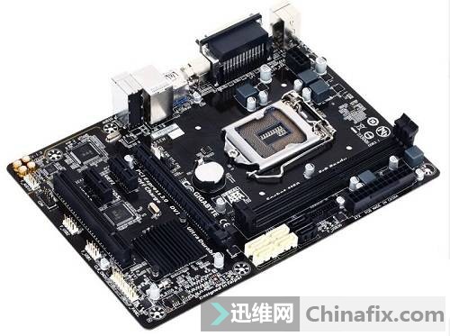

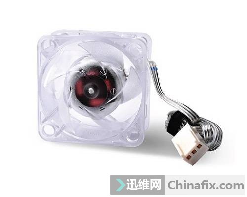

  对于新型单桥自带散热器的主板,只能采取加装小风扇的办法来解决问题。

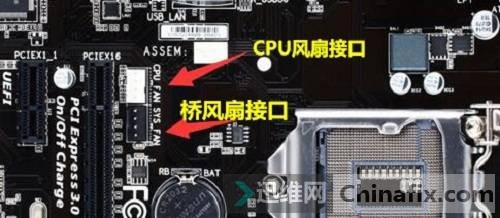

  不管是单桥主板还是之前的双桥主板几乎除了CPU风扇接口之外还会有一个风扇接口的,有些板甚至会有两个以上的风扇接口。
主板温度过高如何维修(图9)
  如上图所示,CPU风扇接口的名字叫CPU_FAN,而另一个SYS_FAN则是预留给桥使用的。

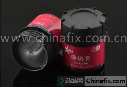

  4.CPU散热器与CPU接触不好引起主板温度过高
  解决办法:有些主板的温度检测电路是与CPU同路的,CPU温度过高也会导致主板过高的误报,拆掉CPU散热器,把CPU与散热器上的旧硅脂处理干净后加上新的硅脂,如果是镙丝锁的要注意镙丝是否锁紧,注意CPU散热器与CPU是否接触正常。

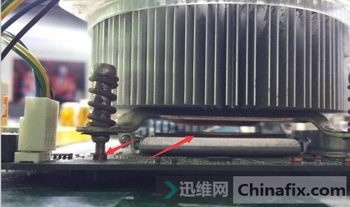

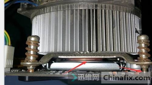

镙丝没有锁紧导致CPU散热器与CPU接触不到
主板温度过高如何维修(图10)
一只脚没镙丝没上紧导致散热器与CPU接触有缝隙
