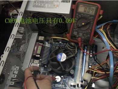

  1、用万用表测量,这种方法最准确。
主板电池没电的判断方法 图二

  1、当电脑时间设置好后,不切断主机电源(注意:关机不代表断电),电脑时间显示正确,但切断电源后电脑时间就归零。这种情况就可以断定是主板电池没电了。
  2、设置好电脑时间后,点击确定,时间又变回去;或者设置好后过一会儿或者重启电脑后时间就不对了。遇到这样的情况,首先要排除是否系统中病毒或者软件之间有冲突的问题,就可以断定是主板电池没电了。
