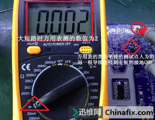

  大短判断法:用万用表的二极管档位,将红表笔接地,黑表笔接测试点,大短的对地阻值都很低,或者是完全对地为0了。下图是我将万用表的黑表笔接的测试点人为的用一根导线连接到主板的接地GND,测试的值如下图:
短路是什么意思 图二

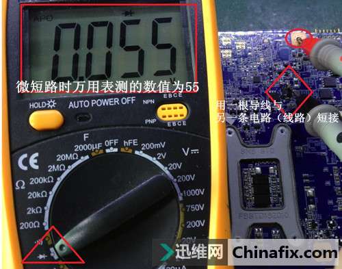

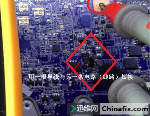

  微短判断法:测量方法如上,只是微短的对地阻值没有完全对地,一般数值在几十,下图是我将万用表黑表笔接的测试点人为的用一根导线与另一条电路(线路)短接后的测试结果,如图:
短路是什么意思 图三
短路是什么意思 图四
