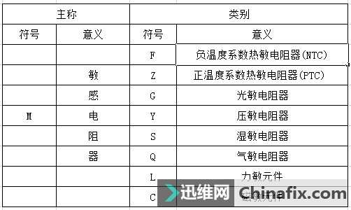

  热敏电阻型号的命名规则
  根据标准SJ1152-82《敏感元件型号命名方法》的规定,敏感电阻器的产品型号由下列四部分组成
  第一部分:主称(用字母表示);
  第二部分:类别(用字母表示);
  第三部分:用途或特征(用字母或数字表示);
  第四部分:序号(用数字表示)。
  (1)主称、类别部分的符号及意义如表1-5所示。

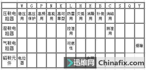

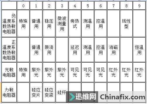

  (2)用途或特征部分用数字表示时,应符合表1-6的规定;用字母表示时,应符合表1—7的规定。

  表1-5 敏感电阻器型号中主称、类别部分的符号所表示的意义
热敏电阻型号命名规则 表1—5
  表1—6 敏感电阻器型号中用途或特征部分的数字所表示的意义
热敏电阻型号命名规则 表1—6
  表1—7 敏感电阻器型号中用途或特征部分的数字所表示的意义
热敏电阻型号命名规则 表1—7
    补充说明:热敏电阻器分类中的“普通”,是指没有特殊的技术和结构要求者。

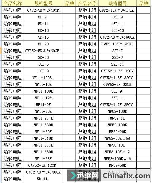

  常见的热敏电阻型号
热敏电阻型号
