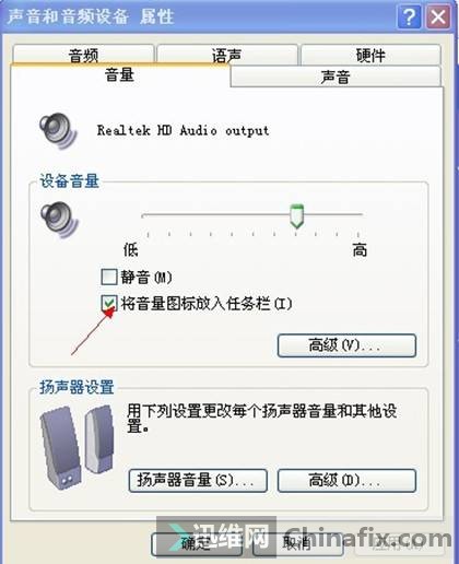

  进入任务栏右侧无“小喇叭”,进入开始--设置--“控制面板--声音和音频设备”命令,打开“声音和音频设备属性”。
图二电脑没有声音了如何维修
  如上图,把”√ “打上,之后点击”确定“,桌面右下脚任务栏里就会有声音图标了,再检查下,音量是否调好和是否点了静音,修整之后电脑一般就有声音了。
  也可以在此对话框中单击“声音”选项卡,然后在“程序事件”栏中单击其中一个程序事件(如程序出错),再选一个声音种类,然后看右边的“预览”按钮是否为黑色。如果为黑色,则声卡正常,故障原因可能是系统音量太小,或设置了静音,或音箱故障。

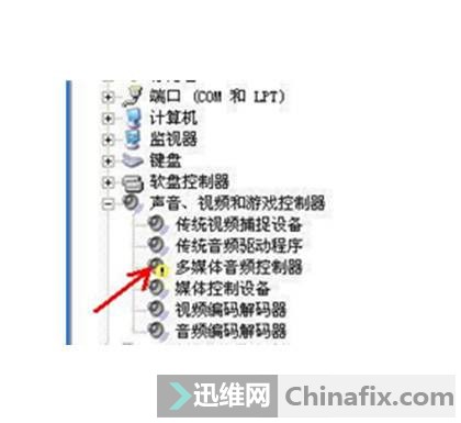

  在电脑重装系统后导致电脑没有声音的情况也很多,多数是电脑声卡没装好或不兼容造成的,找到电脑声卡对应的驱动程序安装即可,若发现电脑声卡驱动安装正常,我们可以进入我的电脑-右键选择属性-硬件-设备管理器,如图:
图三电脑没有声音了如何维修
  点击设备管理器进入如下电脑硬件驱动情况查看,若小喇叭旁出现黄色感叹号时,说明当前系统中硬件驱动没有满足电脑的驱动,才会引起的电脑没有声音的问题,那么电脑没有声音了如何维修呢?百度一下找到驱动安装即可,怎样查找自己电脑的声卡型号呢?接着往下看。

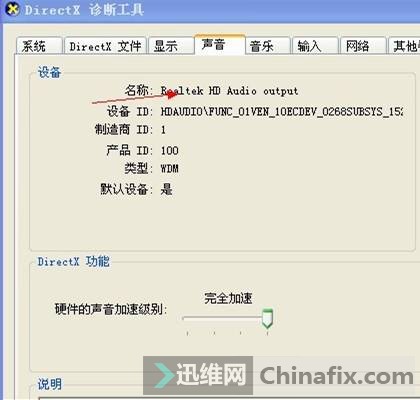

  A、开始-运行-输入:dxdiag命令--确定,就可以打开direct x硬件诊断工具,之后选择-声音,即可看到声卡型号了。
