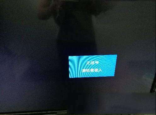

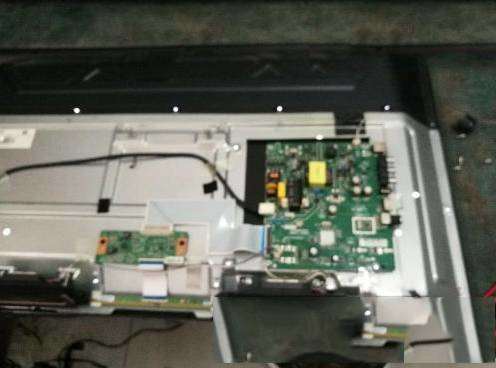

摘要: 收到同行送来的故障机壹台长虹32D2000液晶电视,故障表现为开机音量一直加,开盖检查发现只有一个开关键,故障原因是漏电了,漏电电阻形成的电压刚好对应控制音量减键的调节电压,更换开关后故障修复。 ...
