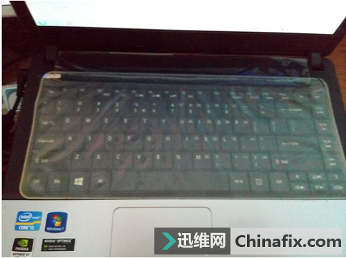

  笔记本键盘进水案例:  朋友把笔记本拿来让我看看,说是笔记本键盘进水了,键盘不好用了。这台笔记本不开机了,明显是没有及时处理,那么笔记本键盘进水了要如何处理呢?下面说说个人的总结。
笔记本键盘进水 图一
  不管是什么用电设备:笔记本、电脑、手机等进水了,首当其冲是断电源,这包括适配器和电池哦。
  一般台式机电脑键盘进水了,断电清理后基本可以用的,但笔记本键盘进水很容易坏,因为笔记本键盘用的是导电银漆,这种材质遇到水会熔解、断开,所以会有些功能不能用。
笔记本键盘进水 图二

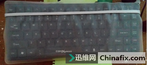

  笔记本键盘进水后一般不要用电灯烤,有的人会用灯泡烤,灯泡会受热不均,一般用电吹风吹干即可,前提是要会拆下笔记本键盘。吹的时候也不要用太高的温度。以免温度过高,键盘变形。当然送到专业的迅维笔记本维修中心更好,用专业的烤箱烘烤。
  如果笔记本键盘进水是进水到主板上了,这种当然要送到专业的维修机构了。键盘很多时候是肯定坏了,主板如果腐蚀不严重一般清洁一下就可以,如果是腐蚀严重的话,就要找专业维修员了。所以,笔记本键盘进水后,一要快速断电,二要迅速清理,三要专业。
  说了这么多,聪明的你肯定知道笔记本键盘进水的故障维修了,当然还可以给键盘加个键盘膜,这样就不怕笔记本键盘进水了。
