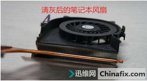

  第一种、清除灰尘
  灰尘是造成笔记本风扇声音大的重要原因之一,因为无孔不入的灰尘总能钻进不完全密闭的机箱。当CPU风扇高速旋转时,漩涡效应使得灰尘很容易附着在风扇上。毫无疑问,此时将CPU风扇拆下来好好清洗一番是很有必要的,对于动手能力比较强的可以自己拆开清理。如果完全不懂的最好找专业维修店花钱去清理下,不然拆坏了就得不偿失了。
  如图,风扇使用一两年后笔记本灰尘会很多,笔记本风扇最好定期清理,以避免因为温度过高,造成其他硬件的损坏。
笔记本风扇声音大如何维修 图一
  用毛刷清理笔记本风扇上的灰尘,清理完成后的风扇。
笔记本风扇声音大如何维修 图二
  清理完抓紧装机,开机测试下。检查一下笔记本风扇声音是不是变小了。

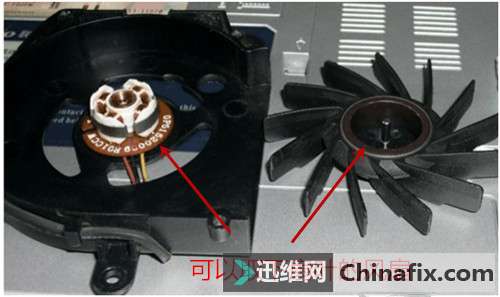

  第二种、添加润滑油
  对于清理完笔记本风扇声音大的,就要给风扇加点润滑油。含油轴承风扇,马达传动轴经过长时间工作后变得不灵活,也会造成笔记本风扇声音大。为此,建议大家在这一位置添加润滑油,推荐机械润滑油或者缝纫机油。当然,在添加润滑油时一定要小心谨慎,千万不能添加太多。如图:
笔记本风扇声音大如何维修 图三
  能取下扇叶的风扇。(注意有些扇叶是取不下来的哦)
  加油,注意不能添加很多哦。

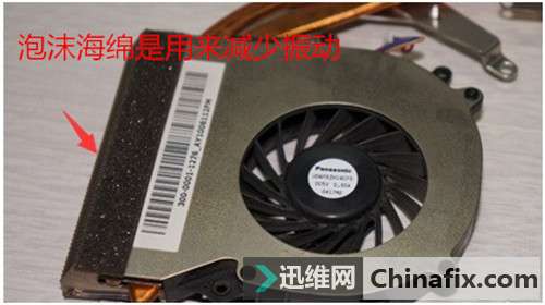

  第三种、降低振动
  经过以上两种方法笔记本风扇声音大的问题还没解决的话,就要考虑风扇振动问题,通常高速旋转的风扇会与散热片发生高频的碰撞,如果风扇与散热片接着稳定合适,碰撞产生的振动噪声可以被大大降低。检查风扇螺丝是否固定好。
  泡沫海绵是用来减少振动,检查泡沫海绵还有没有。
笔记本风扇声音大如何维修 图五
