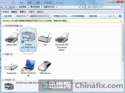

  依次点击桌面左下角
  “开始”  “设备和打印机”
  。在“设备和打印机”窗口中,找到对应打印机的图标,点击“查看现在正在打印什么”。如下图所示。
打印机脱机无法打印(图2)

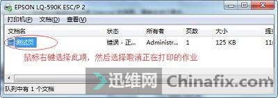

  选中打印状态错误的任务,然后鼠标右键选择取消正在打印的作业。如下图所示。
打印机脱机无法打印(图3)

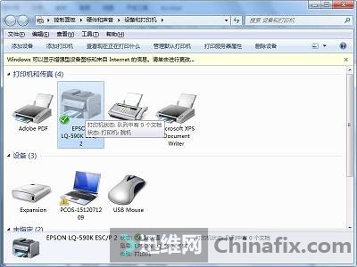

  取消作业后,鼠标悬停在打印机图标处,查看当前打印机状态。如下图所示。
打印机脱机无法打印(图4)

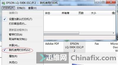

  选择左上角的“打印机“,在下拉菜单中把”脱机使用打印机“前面的勾去掉,然后尝试打印测试。如下图所示。
打印机脱机无法打印(图6)

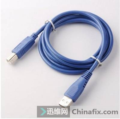

打印数据线问题
  数据线出问题有两种可能:
  A:打印数据线质量问题,这种情况只能尝试更换数据线来排除。
打印机脱机无法打印(图7)
  B:还有一种可能是数据线过长,导致数据传输出错,数据线长度建议不要超过两米。

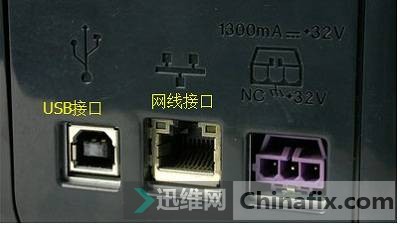

电脑或打印机接口问题
打印机脱机无法打印(图8)
  接口有问题,需要一系列专业工具来检测维修,只能找专业的维修人员来解决此故障了。也可联系《家电维修》技术论坛维修部http://wx.chinafix.com/index.html
