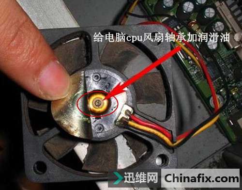

  2、电脑cpu风扇轴承缺油
  电脑使用时间长了风扇声音很大,可能是风扇转动的轴锈了或里面的润滑油少了造成的。可以给电脑cpu风扇加些润滑油。

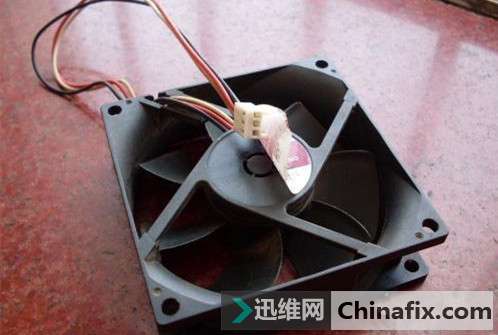

  4、灰尘太多没有及时清理
  电脑cpu风扇长时间使用,扇叶上会有许多灰尘,如果不能及时得到清理,就会转速下降而影响散热,再者风扇旋转阻力增大,发出很大的噪音。可以拆下电脑cpu风扇,用小刷子和吹风机对其进行清灰处理。
