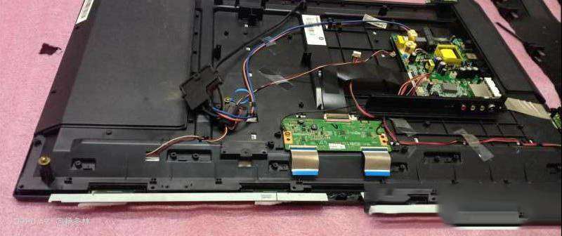

    收到同行送来的故障机壹台长虹LED32B2100C液晶电视,上电开机按待机键,只听到开机音乐响起,没背光出现。拆后盖,上电开机,监测灯条的电压:上升到100V左右后漫漫降低!断电用检测仪测量灯条时,仪器上的数字没变化,说明灯条开路了。

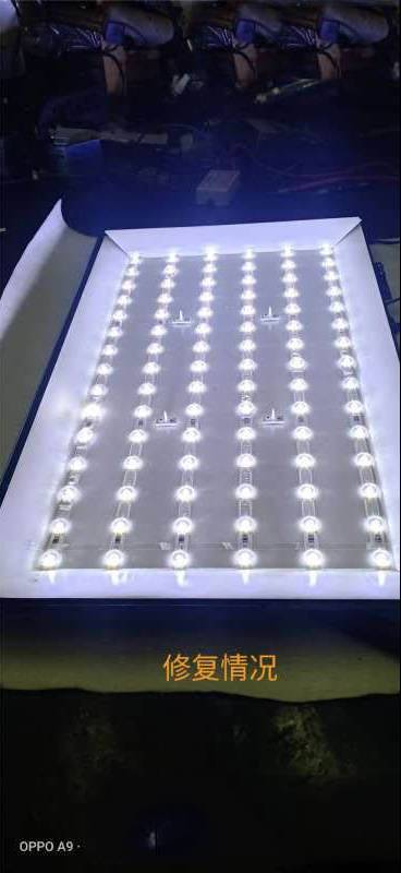

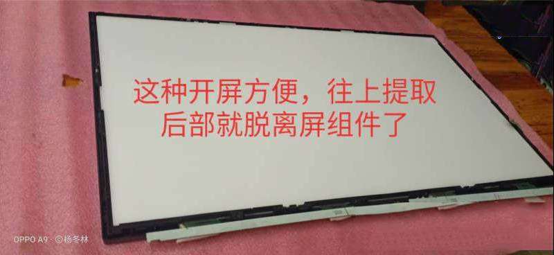

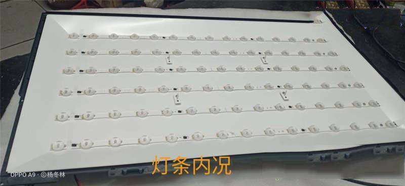

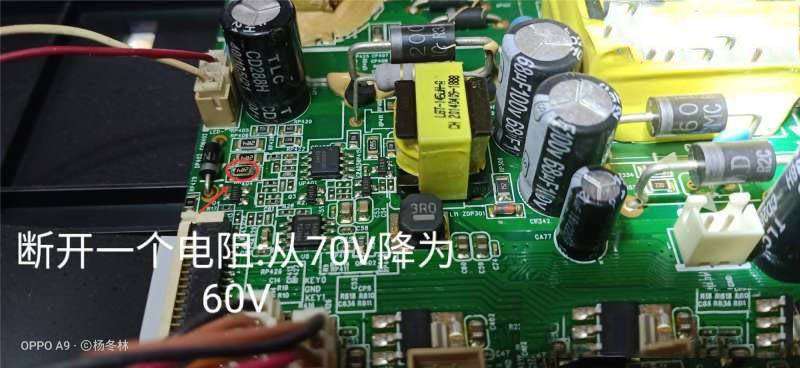

        长虹LED32B2100C这种电视开屏比较方便,只要拆完后盖的螺丝就可以直接提起后盖,屏组件就分离开来了,不用担心开屏损坏屏幕情况。露出灯条一看,发现有6条,15颗/条。其中每条5颗一组并联,分成3组再串联,再6条灯条串联起来组成。检测发现其中一条损坏了一组五颗!导致整个灯条开路。换掉那五颗后,再上电测试,背光点亮。最后拆了一个限流电流,降低灯条电压,以防再烧灯珠。
