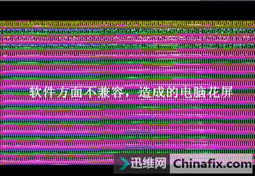

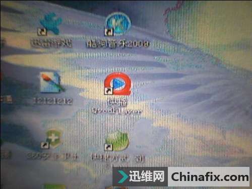

  1、软件方面不兼容:主要是因为显卡的驱动程序安装不正确、驱动程序存在BUG,或设置不正确而造成显示异常。
显卡故障的检查方法 图三
  如果出现文字、画面显示不完全的情况,也可按上述方案尝试解决。倘若画面能够看清,一般只需要删除显卡的驱动程序,重新安装正确的显卡驱动即可解决问题。另外,如果在进入系统后出现花屏、字迹不清的情况,则可能是显示器、显卡不支持该显示分辨率。此时,可在开机后切换到安全模式,然后在“桌面”上进入显示属性设置,进行相关的设置。
