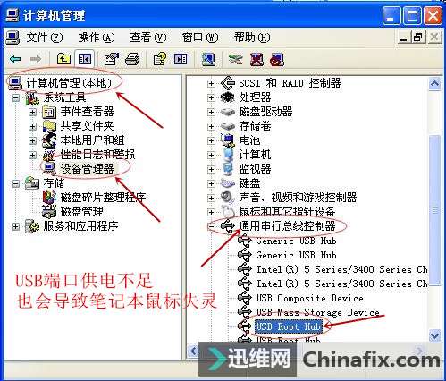

  3、如果排除了USB接口和笔记本鼠标自身原因,问题还不能解决的话,USB端口供电不足也会导致笔记本鼠标失灵。
  在桌面右点击“我的电脑”,然后选择“管理”,找到“设备管理器”,然后展开“通用串行总线控制器”选项,找到USB Root Hub选项。如图:
笔记本鼠标失灵 图三

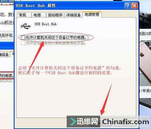

  4、右键点击“USB Root Hub”,选择“属性”,找到“电源管理”选项,去掉“允许计算机关闭这个设备以节约电源”这个项目的勾选,然后对于每一个USB Root Hub都进行相同的设置。
笔记本鼠标失灵 图四

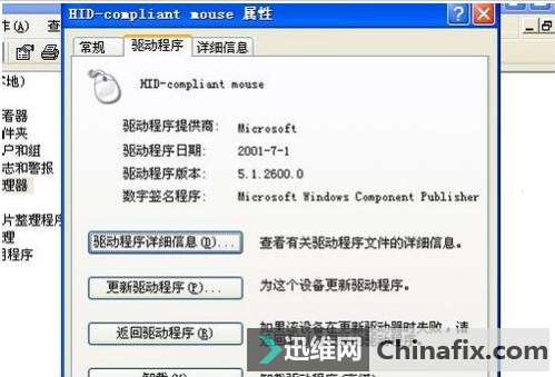

  5、除了以上介绍的原因,还有其他原因也有可能导致笔记本鼠标失灵,例如驱动程序,系统服务,亦或者是主板问题,这些小原因不常见的,发生的几率也很,以上的方法应该足以解决大部分问题了。
笔记本鼠标失灵 图五
