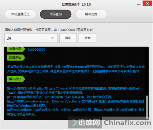

  首先开始分析蓝屏0x00000024错误出现的原因,那么傲娇的蓝屏错误代码太复杂,直接看结果
蓝屏0x00000024 错误代码的怎么修理 图二
  由此可以看出哦,这种错误代码,一般直指硬盘,要么是硬盘坏道,要么是硬盘碎片引起的蓝屏0x00000024错误

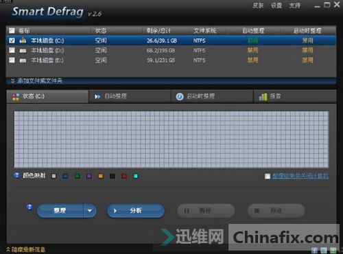

  看这两种方法,我们可以对应解决,首先从解决碎片原因开始,下载一个碎片整理工具或者使用windos自带的碎片整理工具,都ok啦。
  直接整理碎片,整理完成看是否还有这个0x00000024蓝屏错误代码
蓝屏0x00000024 错误代码的怎么修理 图三

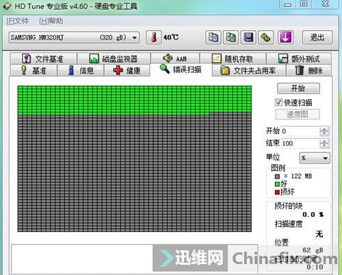

  整理完成后,如果还会出现蓝屏0x00000024,错误代码,那就说明硬盘生病了,这个时候需要检测一下病的严重不严重,使用pe自带的检测工具,检测u盘是否有问题,如果出现坏道,就需要修复,如果是物理坏道,我们需要重新分区,绕过物理分区,坏道严重,果断丢弃换硬盘
蓝屏0x00000024 错误代码的怎么修理 图四
