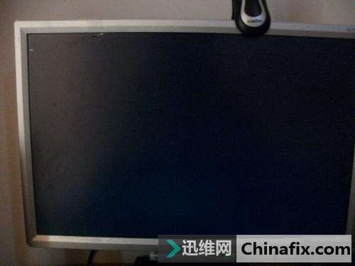

电脑显示器黑屏的怎么修理  我想许多人都会像我一样,常常遇到一些电脑问题而手足无措。比如,电脑显示器黑屏如何维修?开机后电脑显示器黑屏,是许多计算机用户经常遇到的电脑故障,造成电脑显示器黑屏的原因有很多,最常见的问题是内存、显卡、硬盘等硬件问题,下面小编跟大家分享一些关于电脑显示器黑屏的十种解决办法。
  电脑显示器黑屏的怎么修理:
  1、当电脑显示器黑屏,没有图像时,首先我们要检查的是主机电源是否正常工作。
  检查主机机箱的电源指示灯、硬盘指示灯是否亮,电源风扇是否转动,来判断主机电源工作是否正常。还可以用万用表检查外部的电源是否符合要求。如果主机电源或主板没有供电,电脑显示器黑屏当然没有图像显示。如果电源坏了,更换电源就可解决。
  2、检查显示器电源是否连接良好。
  由于显示器自身的原因,如显示器的电源线有问题,电源插头接触不良(注意:两头都有可能),电源开关坏,显示器内部电路故障等,都可能是造成电脑显示器黑屏原因。
电脑显示器黑屏的怎么修理 电源
  3、检查显示器信号线与显卡接触是否良好。
  如果显卡接口处有大量污垢,断针及其它损坏均会导致接触不良,也会导致电脑显示器黑屏。
电脑显示器黑屏的怎么修理 信号线
  4、检查显卡与主板接触是否良好。
  与显示器最有直接关联的是显卡,如果显卡与主板不兼容,显卡的信号输出插座接触不好或松动,显卡损坏,显卡与主板的AGP插槽接触不好,也都会造成电脑显示器黑屏。
  对此类故障的排除,需要仔细有耐心,认真检查显卡与主板是否存在接触不稳定的现象。对于不兼容的情况,只能根据经验和资料来判断。
  5、检查显卡是否能正常工作。
  查看显卡上的芯片是否能烧焦,开裂的痕迹,显卡上的散热风扇是否工作,散热性能是否良好。因为显卡的原因造成的电脑显示器黑屏,可以换一块新的显卡来排除故障。
  6、检查内存条与主板的接触是否良好,内存条的质量是否过硬。
  如果开机时,电脑显示器黑屏而且主机发出连续的蜂鸣声,多数是内存条的原因造成的,可以重点检查内存和内存槽的安装接触情况,把内存条重新拔插一次,或者更换新的内存条。
  7、检查机箱内风扇是否转动。
  机箱内散热风扇损坏,散热不良,也会造成CPU、其他部件损坏或电脑停机自动保护,发出报警锁
  8、检查其他板卡与主板插槽接触是否良好,驱动器信号线连接是否正确。更换其他板卡的插槽,清洗插脚。
  一般认为,电脑显示器黑屏是显示器和显卡的问题,其实,如果声卡、解压卡、视频捕捉卡等设备安装不正确,特别是硬盘数据线与硬盘电源线插错,也都能造成电脑显示器黑屏,无显示。
  9、检查CPU与主板上的CPU座接触是否良好?检查CPU的电压是否设置恰当?
  设置CPU电压跳线时要小心,一定要与CPU的工作电压相符。
  10、检查主机和显示器所要求的工作环境是否符合?工作电压是否正常,环境温度是否过高等。
  以上是造成电脑显示器黑屏的10种常见故障怎么修理,如果以上方法不能解决,应送到专业维修店进行维修。
