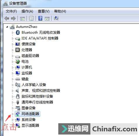

    先解释下蓝牙:蓝牙( Bluetooth® ):是一种无线技术标准,可实现固定设备、移动设备和楼宇个人域网之间的短距离数据交换(使用2.4—2.485GHz的ISM波段的UHF无线电波)接下来,本人以自己的电脑为例一步步讲解windows7的笔记本蓝牙怎么打开。首先我们需要把这个设备开启:点击我的电脑右键设备管理器

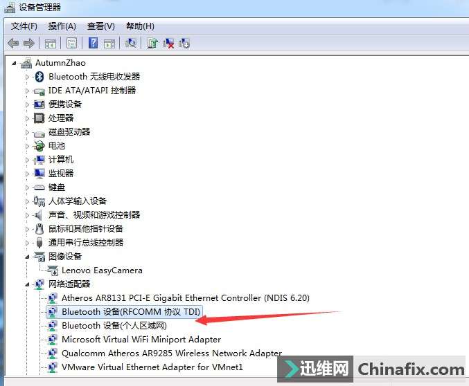

下拉菜单里找到Bluttooth,确保其已经开启。如果你的没有Bluetooth这一项,说明你的笔记本电脑没有蓝牙模块,那就只能另购USB的蓝牙设备了。
笔记本蓝牙怎么打开 图3

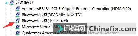

如果显示为下图样式,表示已被禁用
笔记本蓝牙怎么打开 图4

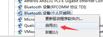

需要在Bluetooth上点击鼠标右键启用
笔记本蓝牙怎么打开 图5

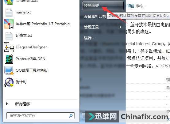

当蓝牙硬件正常安装驱动程序并启用后接下来点击开始控制面板
 笔记本蓝牙怎么打开 图6

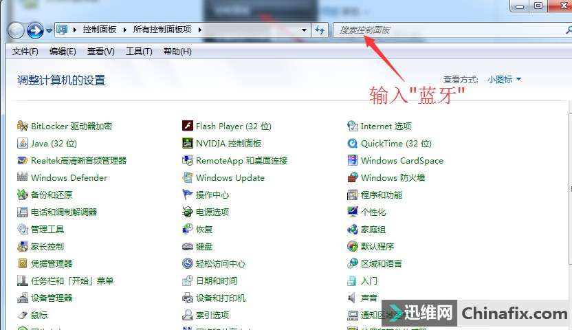

在搜索框中输入”蓝牙”
笔记本蓝牙怎么打开 图7
