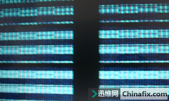

电脑花屏是哪种故障 图1
   一般笔记本,电脑花屏是哪种故障可分为软故障或硬故障

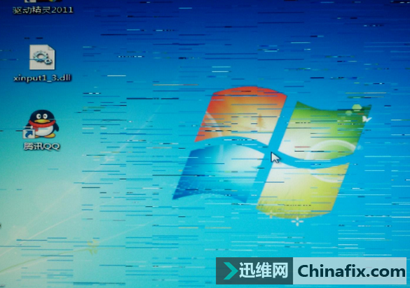

电脑花屏是哪种故障 图2
软故障:
1、驱动问题
   这也是引起电脑花屏的重要原因,多出现于更换显卡驱动版本之后,也有可能是因为驱动文件损坏所导致。解决的办法很简单,重装通过微软WHQL认证的驱动,版本不必一味求新。花屏时首要检查的就是显卡驱动,符合先软后硬的原则。另外有一些软件程序可能和显卡的驱动程序相冲突也会引起花屏,另外病毒引起,杀毒软件引起等等,都可以更新下系统或更新下驱动试试。

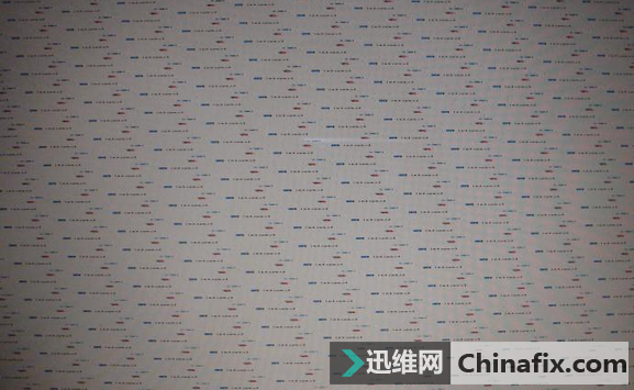

电脑花屏是哪种故障 图3
 2.温度问题
   这个问题不仅仅是因为显卡,处理器、内存甚至主板的芯片组温度过高也会引起电脑花屏,这样的情况多发生于夏天,但是冬天时,如果散热器脱落、风扇停转,在室内也很有可能会出现硬盘温度过高的情况,同样是不可忽视的,建议打开机箱检查一下各个散热器的安装情况,台式机试着敞开机箱运行游戏,看看会不会再次花屏,故障消失或时间后延的话基本可以确定是温度问题。如果是笔记本电脑的话清一下灰试试。

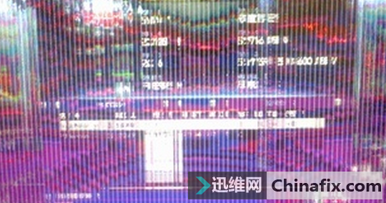

电脑花屏是哪种故障 图4
   3、如果你用的是台式机,那么如果出现电脑花屏,那么第一时间应该排除的就是显示器与主机连接的数据线的问题,有可能是连接松动,也有可能是接头氧化导致供电不足。如果重新连接还是无法解决,那就换根数据线,不行的话再考虑是什么其他原因。(本人就遇到过,重新接了一下就好了……)。笔记本电脑花屏的话查一下屏线是不是接触不良。
硬故障:就是显卡的或主板的故障了。
   台式机电脑花屏要看一下将显卡换到其它的主板测试下,或换个显卡测试下,笔记本电脑花屏要外接一下,看看是不是正常 ,如果外接正常的一般考虑显卡问题。

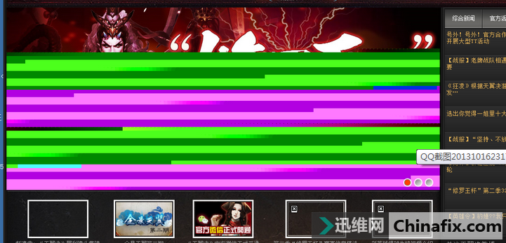

电脑花屏是哪种故障 图5
   如果经过以上方法后显卡还是电脑花屏的话,则你可以尝试着刷新显卡的BIOS,去显卡厂商的主页看看有没更新的BIOS下载。对于一些杂牌显卡来说,你可以试下用大厂商的BIOS刷你的显卡。要注意的是刷新BIOS是有风险的,而且以上方法都是基于你的显卡在保修期外的情况,假如你的显卡在保修期内,在排除软件问题后还是尽快送修为好。
