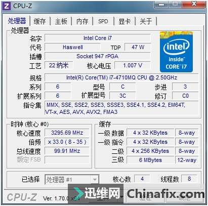

  1、其中M为标准电压版,性能较好,多用于学生本、游戏本以及移动工作站等对性能有一定需求的笔记本上,大部分带M的为rPGA接口,可以直接进行更换,少数机型如thinkpad X230上所使用的i5 3320m i7 3635qm等均为定制BGA版,不可直接更换。在intel i7中Q表示四核处理器,X表示旗舰处理器,如3630QM 3940MX。
intel cpu处理器 图一

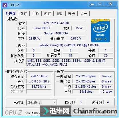

  2、其中U为低电压版,一般核心电压更低,更节能,同样频率相对不标准电压版更低,性能也就不如,需要之一的是intel  i7的U系列仅有双核版,没有四核,所有intel  U系列处理器均为BGA封装,不可直接更换,多用于超极本和部分商务办公本,针对性能需求不高,但需要较高续航能力的笔记本。
intel cpu处理器 图二

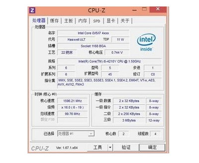

  3、其中Y的为超低电压版,相对于intel U系列核心电压更低,更加节能,同样频率更低,性能更差,intel Y系列同样都为BGA封装,基本只用于平板电脑和部分超极本。
intel cpu处理器 图三

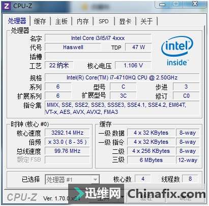

  4、在四代cpu往后intel加入了H系列,就是将以前的M系列的BGA封装版拿出来单独作为一个系列,如i7 4710HQ  i7 4710M,两者在性能和参数方面没有任何区别,仅仅是封装形式不同。
intel cpu处理器 图四
