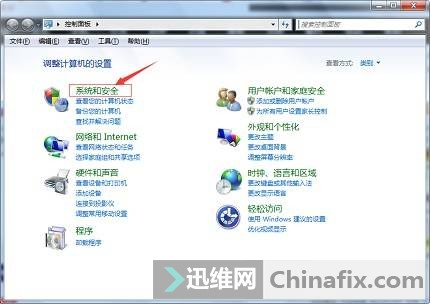

  以上方法都试过,还是打印机无法共享,若显示“GHUST用户被禁用”之类的话,需要启动GUEST帐户,操作方法如下:
  进入控制面板,点击 “管理工具”,选“计算机管理”,选左侧的“本地用户和组”,双击用户里的“guest"属性,将属性里的“用户不能更改密码”和“帐户已停用”勾掉,点确定。如下图,GUEST帐户就启用了。
  (注意事项:启用Guest和本地安全策略都是在连接打印机的电脑主机上操作,不是在客户端电脑主机上操作)
打印机无法共享(图一)

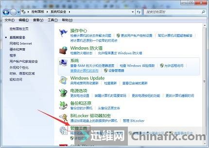

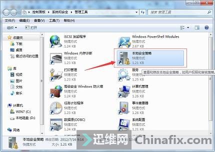

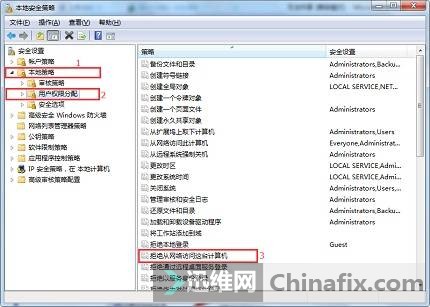

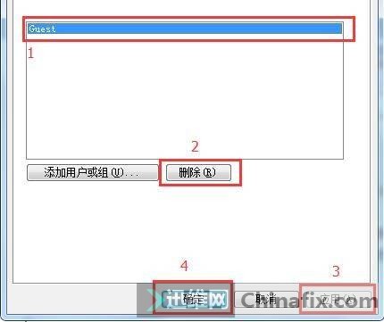

  如果在添加过程中,看不到共享打印机或是无法浏览打印服务器,则表示当前工作站的权限不够。那么只需要在电脑主机上打开“设置”--“控制面板”-- “管理工具”--“本地安全策略” ,在“本地安全设置”的“用户权利指派”中,从右边找到“拒绝从网络访问这台计算机”把Guest和其他账户删除,确定就可以了。
打印机无法共享(图二)

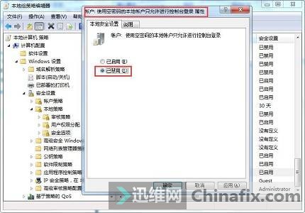

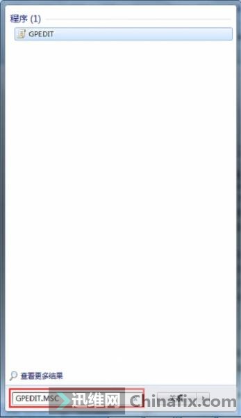

  运行GPEDIT.MSC---计算机配置---本地策略---安全选项- 禁用 “使用空密码账户只允许控制台登陆”
打印机无法共享(图七)
