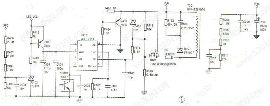

        故障原因分析:该机属于LM38IS 机芯,电源板编号为HSM35D-1MA 400, 背光控制IC为NCP1271A(U202),如图1所示。
        U202⑥脚供电三极管Q402受PFC电压控制,PFC电压经R406~R409分压,当分压所得电压超过2.5V时,U402导通,Q402因b极电压低于e极而导通,U202⑥脚得电工作。上电测得U202⑥脚电压不稳定,同时测得PFC电压为362V(偏低)。于是检查PFC稳压后试机,故障依旧。继续检查,发现C207对地阻值异常,更换C207后试机,故障机修到这里,终于修好值得探讨。。

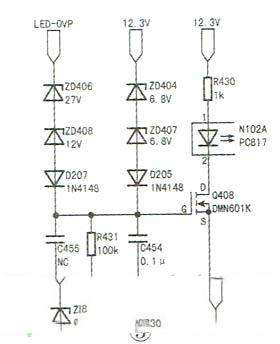

        故障原因分析:测U202⑥脚电压不稳定,将U402②、③脚短接(参见图1), ⑥脚电压仍不稳定。⑥脚供电来自主电源(控制芯片为NCP1251)T101第二绕组整流产生的vcc电压。检修时发现,接通电源不能二次开机,主电源输出的12.3V电压(测试点为插座CN201的①~③脚,参见图2)稳定;二次开机后,PFC电压在300V与385V之间跳变,CON201①~③脚的12.3V也不稳定。在CON201①~③脚与⑧~①脚间跨接一只470k电阻,测量cON301①脚(LED+ )电压背光正常时为140V,背光不亮时为0V,怀疑主电源处于过压保护临界状态。背灯供电及12.3V供电过压检测电路如图3所示。
        监测D207、D205正端电压,发现D207正端电压高于0.6V,这说明灯串供电有过压现象。过高的LED+电压击穿了ZD406 、ZD408,使Q408饱和导通,在光耦N102的作用下,NCP1251进入保护状态,从而引起主电源、PFC电路及背光电路停止工作。检查图2中的R436、R437、R443等元件,均正常。继续检查,发现供电插座cON201插头虚接,重新插入后试机,故障机修到这里,终于修好值得探讨。。
