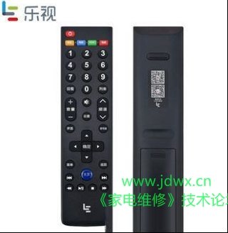

  一、39键遥控器的升级方法离线升级(OTA)包:.zip格式
第1步:通过EUI TV版网站下载对应机型的数据包,升级包命名为update.zip,并存入FAT32格式U盘的根目录下;
第2步:将U盘插入超级电视USB 2.0接口;
  第3步:打开超级电视电源翘板,待超级电视LOGO点亮后,使用39键遥控器依次按下【3】、【6】、【9】、【1】、【开机】键即可;
  强制升级(bin)包:.bin格式第1步:将.bin文件存入U盘的根目录下;
第3步:打开超级电视电源翘板,待超级电视LOGO点亮后,使用39键遥控器依次按下【3】、【6】、【9】、【5】、【开机】键即可;
  注:.bin文件名称:LetvUpgrade.bin

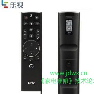

  二、超级遥控器第三代的升级方法离线升级(OTA)包:.zip格式
第3步:打开超级电视电源翘板,待超级电视LOGO点亮后,遥控器依次按下【设置】【音量加】【音量减】【频道加】【频道减】【开机】键即可;
第3步:打开超级电视电源翘板,待超级电视LOGO点亮后,遥控器依次按下【设置】【 音量加】【 音量减】【 频道减 】【频道加】【 开机】键即可。
