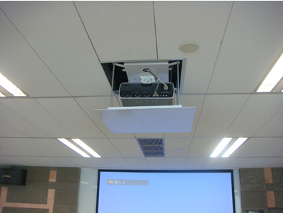

      目前而言,市场上常见的投影机产品中,主要仍以传统灯泡作为光源。这样我们的用户就不得不面对需要定期更换灯泡的问题!幸好现在许多投影机产品大都具备提示灯泡使用时间的功能,方便了用户了解投影灯泡的使用寿命及时加以更换!不过在更换的时候我们可能会发现,换上新的投影机灯泡之后投影机提醒的“灯泡寿命”并不会自动归零,显然这样会影响到新灯泡的寿命计算,这个时候就需要我们自己手动将计数器归零了!
投影机灯泡  图一
