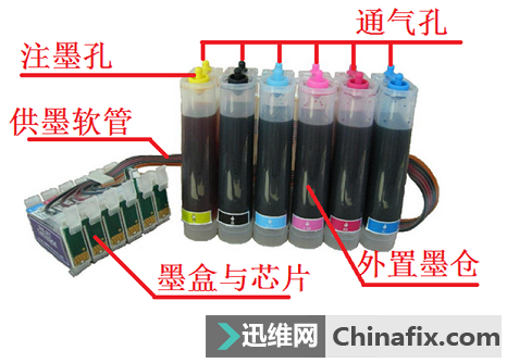

      连续供墨作为通用耗材已经全面走向产业化,深入到家庭用户,但是连续供墨经常会有打印机故障发生,我们集合了是一种通病做进一步介绍,以供那些正在使用连续供墨系统的用户的参考:

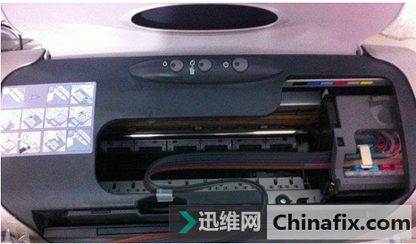

   打印机故障一: 墨盒中产生气泡
打印机故障 图一

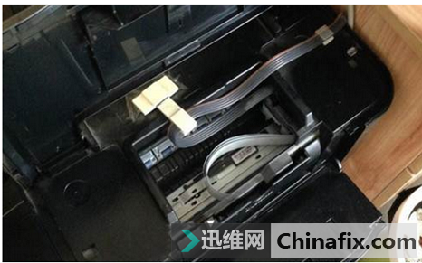

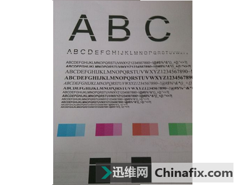

  故障表现为:连续供墨系统已正常工作几个月,而现在不能打印了。每天在正常打印前要执行很多遍清洗命令。打印的测试线总是有不固定的断线。刚开始打印的 测试线正常,但在打印几页后就出现断线。打印总是缺一色(通常是黑色)
打印机故障 图二打印断线
  外置墨盒放在低位已经很长时间,现在输墨管线不进墨了。
  怎么修理:以上故障表现为都是由于墨盒中的墨水泡沫化所致。连续供墨系统在使用六个月后,来自墨水中的少量微小空气泡和从打印喷头进入打印墨盒的少量空 气泡的积聚,会逐渐将墨水泡沫化。维护的办法并不复杂,抽出这些泡沫换之以正常的墨水即可。错误地将外置墨盒放低同样会加速墨腔泡沫的形成,即使使用了 EPSON原装墨盒的连续供墨系统,同样会发生以上故障。
  排除这种故障,请按以下步骤操作:
  1、把连续供墨系统从打印机上拆下来,拆除后,打印墨盒不要倒置,要放在与外置墨盒相同的水平面上。如果在初安装时使用了密封塞,请将密封塞插入到墨 盒底部的每个出墨口内。对于EPSON后期生产的墨盒上带有记忆芯片的机型,因出墨口装有阀门,所以不需要密封塞。在打印机上安装一个新的或正在使用的 EPSON原装墨盒,这个墨盒必须是未开过孔、未注过墨、标签未损坏的原装墨盒,正品的原装EPSON墨盒在测试时能保证正确的测试结果,这一步必不可少。

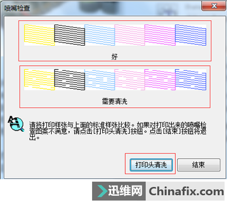

  2、打印墨车归位后,打印机会执行自然清洗一次,请执行喷嘴检查打印测试线。可以再重复执行清洗与打印测试线3次,直到测试线完全正常。然后打印四色 或六色色块测试图(视您的机型而定,打印设置在360DPI / 普通纸方式),色块测试图必须连续打印3~5张,同时观察打印机工作是否正常。如果打印有异常,可重复以上步骤。如果执行了9~12次的清洗后,打印机仍 然不正常,可让打印机休息12小时再测试。多数情况打印机可以恢复正常。
打印机故障 图三喷嘴检查
  当打印机打印的色块测试图稳定正常时,可以确定您的打印机喷头是完好的。一旦得出您的打印机是正常的结论,就可以继续以下步骤来维护您的连续供墨系统。

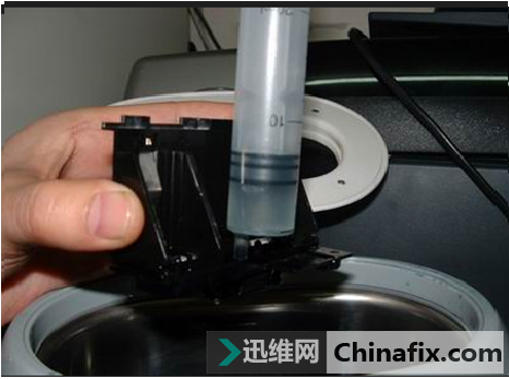

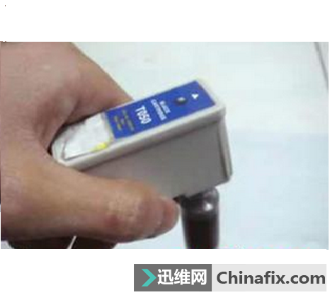

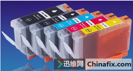

  将50毫升的一次性注射器管(去掉针头)的管头插入与连续供墨系统连接的打印墨盒底部的出墨口内,稍稍倾斜注射器管,开始从墨盒中慢慢抽墨出来,这时 墨水应该会通过输墨管线从外置墨盒中吸入到打印墨盒内,而后被源源不断的吸入到注射器管中。当注射器管抽满时,观察抽出的墨水和泡沫的多少就会知道是什么 原因引起的连续供墨系统打印不畅了。打印机是不会把泡沫状的墨水正常打印出来的,您必须把它们通过注射器抽出来。
打印机故障 图四抽墨水
  揭开外置墨盒的胶塞,把注射器中的墨水注回外置墨盒中。这个过程并不会浪费墨水,泡沫状的墨水会在两小时后转变成液体墨水。
  用注射器重复这样的抽墨过程直到抽出的墨水中几乎看不到泡沫为止。这大约需要循环100毫升的墨水才可以保证。也就是需要重复两次抽墨过程。

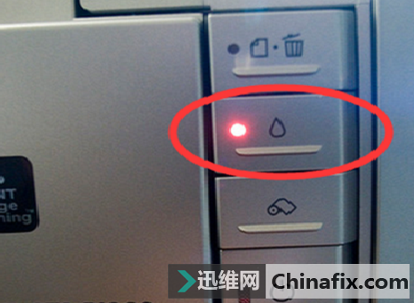

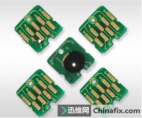

  故障表现为:打印机上的墨水指示红灯常亮,关机再开也无效。解码器对墨盒芯片解码后无效,按下清洗键后打印机不执行清洗,当取消打印作业时,打印机上的墨水指示红灯亮。重新启动计算机时,打印机上的墨水指示红灯亮。
打印机故障 图八墨水指示灯亮
  怎么修理:1、EPSON机型。缺点是墨盒取出再放回时,打印会出现断线,需要有一个反复清洗和检测的过程。2、如果是墨盒带芯片的机型出现上述现象,请仔细检查是否有以下可能:墨盒没有安装到位、墨盒上的芯片位置不正、墨车上的芯片触针变形、芯片损坏。   前两种情况通过操作是可以将故障机修到这里,终于修好值得探讨。的,只要调整好芯片的位置,将墨盒压盖压在墨车上就可以了。第三种情况通过观察是可以发现的,这种故障是因为安装 了没有固定芯片的墨盒而强行取下墨盒而造成的!!但是由于要修复就要请有维修经验的人将打印机喷头拆卸下来,再把触针拆下矫正或更换才可。对于芯片损坏的 情况,在使用解码器对原墨盒芯片记忆进行刷新复位方式时,会经常出现,此时可以换用另一个解码器重新刷新一次,如果还是不正常,只能更换芯片了。连续供墨 系统所配备都是真正的永久型墨盒芯片,由于安装连续供墨系统后不需要取出墨盒进行解码,芯片损坏的可能性很小。   3、对芯片进行解码刷新的方法除了硬件之外,软件技术也发展很快,但有些软件在使用时会出现异常故障或对打印机造成深度的损坏,所以在使用前一定要有 资深的技术人员做指导,不要去做没有把握的尝试,因为各种软件用法各异,限于篇幅这里不再一一介绍。应及时与我们保持联系,以获得最新的软件技术支持。

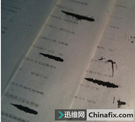

  故障表现为:打印时纸上出现小的墨点,打印时纸上经常出现大的漏墨斑点。不论用什么纸打印,纸的边沿总有一些剩墨,打印机进纸滚轮上总是有些墨渍。打印的测试线总是有断线,并且有颜色互串的现象。
打印机故障 图九墨水自流
  怎么修理:续供墨系统中设计了一个虹吸断点。如果没有这个设计,墨水会沿着输墨管线从外置墨盒自动流向打印机,造成漏墨、断线的故障。我们对空墨盒的填充技术可使填充后的空墨盒有一小部分的空气空间,让这些空气悬浮在墨盒的顶部是非常有必要的。

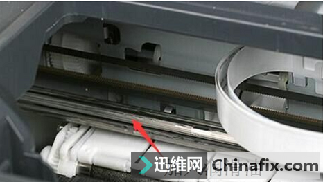

  故障表现为:打印中墨车撞击打印机右侧,同时有异响声,打印机进纸器不工作或进纸失败,打印机进纸灯闪烁,同时提示"通讯错误"。打印位置不正常,向左偏移。
  怎么修理:类似的问题主要出现在EPSON 700 / 780 / 1200机型上,故障原因是墨车行程皮带弹跳所致,对墨车主轴润滑可以解决这个问题。
打印机故障 图十三
  用纸巾沾点LB-A润滑油擦在墨车主轴上,来回推动墨车让润滑油均匀涂在轴杆上即可。切记不要把润滑油滴或喷在主轴上,更不要让润滑油从轴杆上滴落下来。
