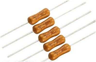

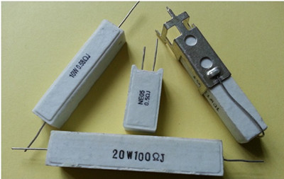

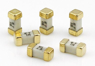

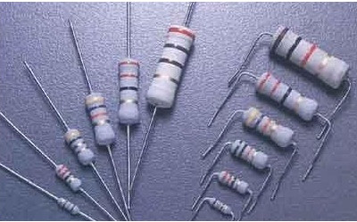

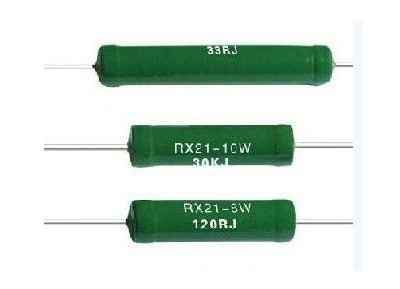

  保险丝电阻的分类:金属皮膜保险丝电阻、保险丝型绕线电阻、保险丝型水泥电阻。功率有:1/4W、1/2W、1W、2W几种,随着功率的增加,产品外观尺寸会不断变大。其按尺寸可分为:2*6 mm 、2.4*7mm、3*9mm,2.5*6mm,等等。产品本体颜色有绿色和黄色,如图 。其中2*6 mm同3*9mm保险丝电阻外观有用到色环标示来区分电流的大小。
保险丝电阻 图一
保险丝电阻 图二
保险丝电阻 图三
保险丝电阻 图四
保险丝电阻 图五
