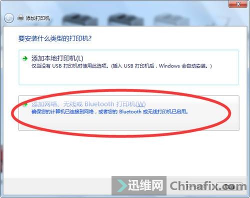

  选择添加“网络或无线….打印机” 如图所示。
如何添加网络打印机(图3)

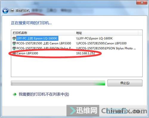

  选择搜索到的对应网络打印机,如图所示。
如何添加网络打印机(图4)

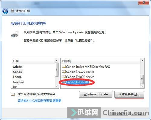

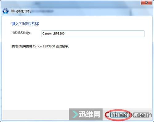

  如果电脑操作系统内部有自带对应驱动就直接选择,如果电脑操作系统内部没有对应驱动,可以选择从磁盘安装,手动选择你下载的驱动,然后点下一步,如图所示。
如何添加网络打印机(图5)

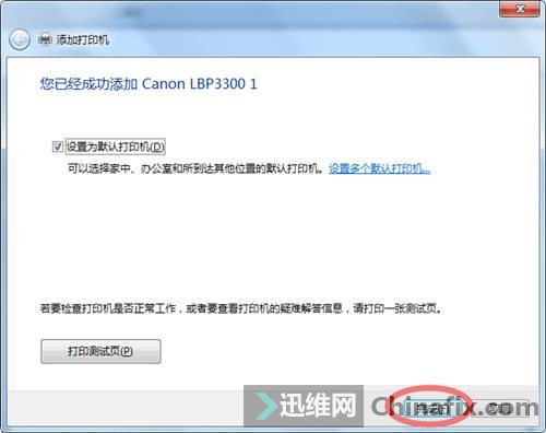

  最后点击完成,即完成网络打印机添加过程。如图所示。
如何添加网络打印机(图7)

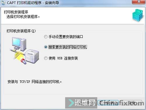

方法二:
  1,下载驱动程序:进入对应品牌的打印机官方网站,选择对应的打印机种类、系列、型号下载驱动程序。

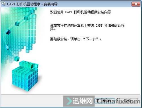

  2,安装打印机驱动程序双击下载的文件,弹出以下窗口,单击“下一步”按钮,如图所示:
如何添加网络打印机(图8)

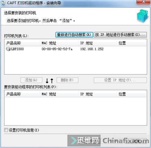

  选择搜索要安装的网络打印机,如图所示
如何添加网络打印机(图9)
  鼠标左键双击搜索到的网络打印机,如图所示
如何添加网络打印机(图10)

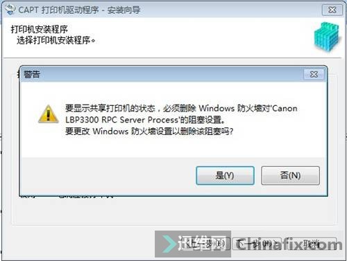

  弹出对话框提示“删除防火墙对驱动的阻塞设置”,单击“是”按钮,如图所示。
如何添加网络打印机(图11)

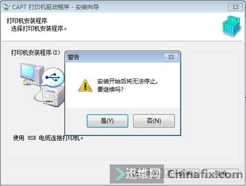

  出现窗口提示“安装开始后将无法停止”选择“是”按钮,如图所示。
如何添加网络打印机(图12)

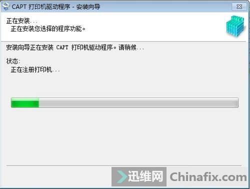

  计算机检测到打印机后,自动进行安装,如图所示。
如何添加网络打印机(图13)

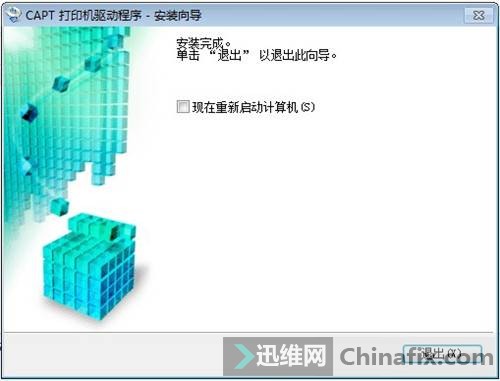

  自动完成打印机驱动程序安装,出现以下界面时,勾上“现在重新启动计算机”,并单击“退出”按钮。计算机重启完成后,即可使用打印机,如图所示。
如何添加网络打印机(图14)
