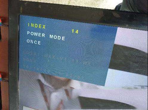

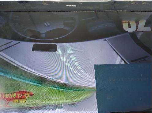

摘要: 收到同行送来的故障机壹台长虹ITV46839液晶电视花屏,拆机测试各电源基本正常然,试着进入工厂模式,方法是:按静音,再按菜单,再按6115,进总线选在indx2看见屏参是LC26。本机贴纸是T420HW07 V6.0改为贴纸屏参后图像正 ...
    收到同行送来的故障机壹台长虹ITV46839液晶电视花屏,拆机测试各电源基本正常然,试着进入工厂模式,方法是:按静音,再按菜单,再按6115,进总线选在indx2看见屏参是LC26。本机贴纸是T420HW07 V6.0改为贴纸屏参后图像正常。遥控关机后开机不启动要遥控才能开机。之后又只有进总线找到POWER MODE 下面显示的是TWICE中文意思是二次,改为ONCE后开机正常了。还有一点是最下面的银色面板拆完了安装时中间螺丝孔位置一定要贴点锡箔纸。
